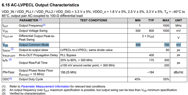

我对 PCB 上 LMK03318输出所需的串联阻抗有疑问:
  1. 我将一些组配置为 LVCMOS 1.8V。 这将驱动一些 SN74AUC 接收器、SN74AXC1T45收发器、LMK1C1102缓冲器、CDCEL925PW 和 SMA。 可以看到 EVM 具有交流耦合的 SMA。 我当时认为、对于这些 LVCMOS 连接、从输出到输入只是走线。 我是否应该在输出端串联一个阻抗?
  2. 我将一些组配置为交流 LVPECL 3.3V。 数据表建议将交流耦合连接到接收器。 我可以将作为直流的输出耦合到接收器吗? 接收器的数据表显示、接收器可以作为交流或直流耦合
Prasoon
    Prasoon、
    LMK03318的 LVCMOS 输出阻抗为50欧姆、不严格要求使用外部串联端接电阻。 如果需要进行轻微调整以实现更好的阻抗匹配、则安装0欧姆电阻可能会有所帮助。
    LMK03318的 LVPECL 输出可进行直流耦合、但其共模电压与典型的 LVPECL 不同。 下面提供了共模电压:
