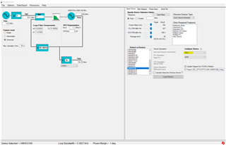

    我仍然很难使用 PLLatinum Sim 工具仿真 LMK05318B (主要是 DLF 100Hz 与5Hz)、附件是实际的配置文件。
    TicsPro 显示了 DPLL 配置、如下所示:
    当我使用 PLLatinum Sim 工具加载 TicsPro 生成的相同 TCS 文件时、我获得了以下配置:
    您可以看到 DPLL 配置与 TicsPro 的配置不匹配、这可能是什么问题?
    e2e.ti.com/.../LMK05318B_5F00_Config_5F00_04102024_5F00_cfg_5F00_mga_5F00_BAWDisabled_5F00_OscNo50ohm.txte2e.ti.com/.../LMK05318B_5F00_Config_5F00_04102024_5F00_cfg_5F00_mga_5F00_BAWDisabled_5F00_OscNo50ohm.tcs
    Owen
    尊敬的 Owen:
    我刚刚对此进行了测试、似乎 PLLatinumSim 没有正确地从.tcs 文件导入 DPLL 配置。 我建议通过加载 LMK05318B DPLL 器件并键入振荡器频率、设置 TDC N 分频器等来手动进入配置 您能否试用附加的.sim 文件并查看它是否有效? 我还继续、针对100Hz 的目标 DPLL LBW 重新计算了 PLLatinumSim 中的环路滤波器设置。
    e2e.ti.com/.../LMK05318B_5F00_Config_5F00_04102024_5F00_cfg_5F00_mga_5F00_BAWDisabled_5F00_OscNo50ohm.sim
