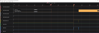

我们想了解为什么 TPL5010CCDR 上的看门狗 Resetn 引脚会复位?
我们使用 Saleae 逻辑分析仪获取了2个波形、可用于展示。
以下是一个快照
    添加原理图

    MAIN_BOOST_EN 和 SMPS_EN 是否由 RSTn 或相反触发?
    WAKE 是否连接到其他地方?
    在 Watchdog_Reset #上设置触发器
    设计中没有插入唤醒功能、只需在信号上放置一个探头即可看到唤醒功能。

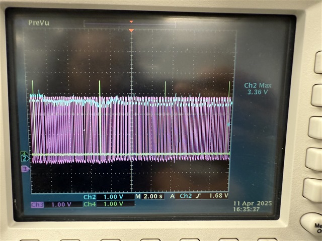

    我进入实验室尝试复制它。 我使用了 TPL5010EVM。 我在下面连接了示波器截图。
    您可以看出、我在每个间隔期间手动向器件发出多个 DONE 脉冲(紫色波形)、但器件绝不会发出复位信号(即 RSTN 引脚从不会拉低、示波器上的蓝色波形)、并且唤醒信号(绿色波形)在每个间隔结束时拉高。

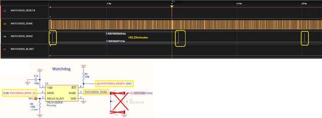

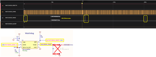

    我已经介绍过一些理论。  与 Noel 讨论。  请参阅以下说明。
    娜塔莉的图片在上面...

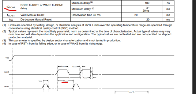

    如果放大最左侧的第一个唤醒脉冲、则似乎有一个完成脉冲重叠它。  由于分辨率、很难判断、但最好将其缩小以查看序列。   该 DONE 脉冲似乎违反了 tDdone (最小100ns)的器件规格。  这是 tDdone 规格、而不是 tDone 规格(这个规格有一个额外的 D)。
    该规格表明、如果脉冲边沿彼此相差100ns 以内、则可能存在问题/竞态条件。   锁存这个错误定时的 DONE 脉冲可能会导致该唤醒周期中忽略其余的 DONE 脉冲、从而导致稍后产生 RSTN 脉冲。  换句话说、如果器件记录了 DONE 脉冲时序故障、它可能不再查看其他 DONE 脉冲、而是只是等待计时器到期来发送 RSTN 信号。
    第2个唤醒脉冲在 DONE 波形中似乎与黑色空间重叠、因此没有 DONE 脉冲重叠或在100ns 内重叠。  因此、该唤醒周期中没有 RSTN 脉冲。
    我怀疑您在其他 e2e 中不会看到此问题、除非另一位客户未使用唤醒信号、以相同的方式以开环方式完成脉冲。
