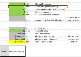

    • 1PPS 输入的验证主要取决于 XO 输入频率和1PPS 输入之间的误差。 1PPS 输入信号使用相位验证检测器进行验证、该检测器检查输入信号的边沿。 检测器在 XO 输入的时钟周期计时、其最大计数器值为63。 我随附了一个电子表格、可帮助您确定您的 XO 输入和1PPS 输入设置是否因频率误差而有效。
      • (请参阅1pps 计算器电子表格)
    • 根据数据表、XO 输入频率必须与 VCO1频率具有分数关系、以避免输出上出现整数边界杂散(IBS)。 可以接受19.2MHz 或12.8MHz 的 XO 频率。
    • 我们已经完成了大多数使用12.8MHz XO 输入频率进行的1PPS 测试。 XO 输入频率越低、意味着允许 XO 输入频率误差越大、如计算器中所示:
    • XO 输入频率越高、意味着允许的频率误差就越小:
