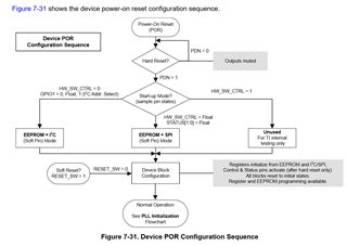

    尊敬的 Jennifer:
    我们将使用 LMK05318B-Q1 PLL 芯片设计一个系统。 我们的目的是在实验室环境中使用外部主机编程器对片上 EEPROM 进行一次编程。 在此初始编程之后、我们要求 PLL 自主运行、每次上电时仅从其内部 EEPROM 加载所有配置设置、而无需任何进一步的外部通信或重新编程。
    我们谨确认 LMK05318B-Q1完全能够支持这种运行模式。 具体来说、我们能否可靠地期望芯片:
    • 是否在上电时自动从 EEPROM 加载整个配置数据?
    • 在初始 EEPROM 编程后完全独立运行?
    我们已经查看了数据表并认为 LMK05318B-Q1是合适的、但请确认这种单编程方法与芯片的预期功能一致。
    Esakki。
    尊敬的 Esakki:
    感谢您的澄清。
    我确认寄存器始终从 EEPROM 加载、如数据表中的启动序列所示:
    从 EEPROM 加载会自动进行、从而使器件能够针对系统内编程不可用的应用独立运行。
    Jennifer
