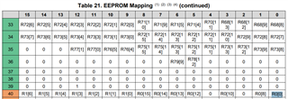

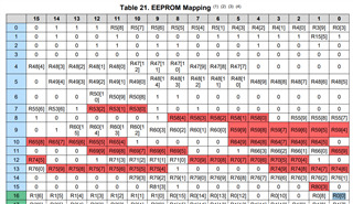

    如果您计划重写 EEPROM、则会通过 R0[0](即 EEPROM 16[0]和40[0])启用/禁用 I2C 通信、其中0启用 I2C。

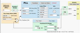

    回退模式设置为以下配置。 请记住、在回退模式下启动时、器件不会被锁定、必须通过切换校准位来校准 PLL。

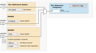

    在上图中、在回退模式下、多路复用器选择设置为什么?  该图仅显示了 REFSEL 如何选择多路复用器、但如果悬空、则选择哪条路径?
    我看到一个25MHz PLL 频率范围、但不清楚默认选择哪个时钟输入。
    Cameron、
    抱歉、默认情况下在回退模式下选择 SECREF。
