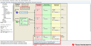

我似乎找不到在 APLL/DPLL 锁定到 PRIREF 之前、能够使输出保持静音的寄存器设置组合。  输出始终处于静音状态、或者从不静音。
我正在使用 TICSPro Advanced 页面来尝试设置标志、但寄存器描述存在一些模糊性。  例如、MUTE_DPLL_PHLOCK 显示"在相位锁定期间启用 DPLL 静音"、但这真的意味着"在 DPLL 锁定时静音"(这对我来说没有意义)或"在 DPLL 尝试获取锁时静音"吗?
无论如何,我附加了我的 TCS 文件,这是非常基本的...  1MHz 输入到 PRIREF、12.8MHz TXCO 输入到 XO、10MHz 输出到 OUT3在 CMIS (+/-)模式下。  将一个锁定到 PRIREF 大约需要3-5秒、我正在尝试将输出静音、直到该锁定。  所有同步选项均未选中、因为这是我可以正常工作的唯一配置。

    MUTE_DPLL_PHLOCK 将在 DPLL 获取相位锁定时使输出静音、一旦清除 LOPL_DPLL、输出将自动取消静音。 MUTE_DPLL_FRLOCK 的工作原理与 LOFL_DPLL 状态类似。
    要使输出静音、直到 DPLL 锁定、请在"Outputs"页面上选中页面顶部的 MUTE_DPLL_PHLOCK 和 MUTE_DPLL_FRLOCK 框、然后通过 OUT3选中静音框、然后选择 MUTE_LEVEL 下拉框中的最后一个选项(我认为这里的文本有拼写错误、最后一个选项应该为"强制输出低电平")。 我已验证通过这些更改您的配置是否按预期工作。 请告诉我这是否在你的最后

    啊、哈哈!  在 OUT3上设置静音和"静音级别"将起作用。  这就是我所缺少的。  选项描述仅显示"静音控制"、这意味着它会强制输出进入特定状态。  没有表明只有在选择了其他静音选项之一时才会应用该功能。
