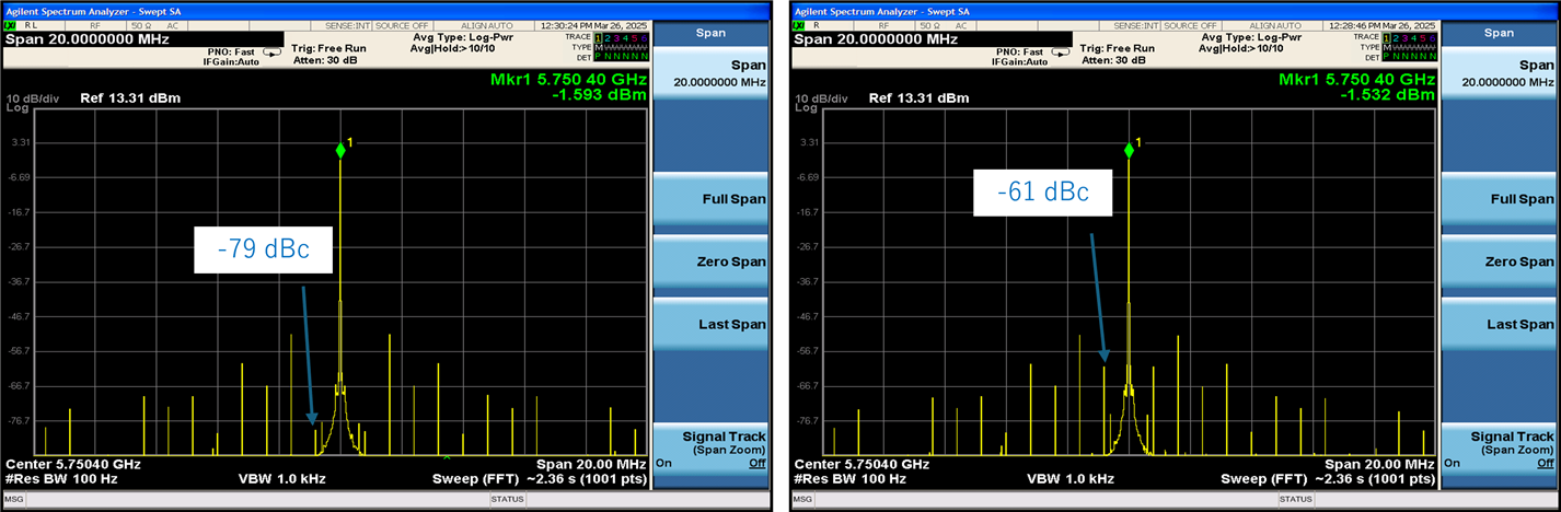

尊敬的 论坛和支持团队:
我想问一问与在 LMX2820中观察到的分数杂散相关的问题。
我们测量了两个 LMX2820器件在相同控制条件下的杂散。 两个器件使用完全相同的环路滤波器组件。
随附的图像显示了测量结果。
虽然大多数小数杂散在两个器件中表现为相似的水平、但我们观察到在0.8 MHz 偏移处发生的杂散功率电平存在显著差异。 一个器件中这种特定的杂散比另一个器件强得多。
您能否告知造成这种差异的可能原因?
