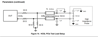

您好的团队、
我们认为 在我们的 PCIe 第3代或第4代应用设计中使用 CDCE6214RGET 器件、CDCE6214将支持 LP-HCSL 输出时钟技术。
 CDCE6214RGET 数据表中未介绍 RS 端接电阻器阻值。
我们又有一个 PCIe 第3代器件支持 CDCI6214器件、但不建议将此器件用于新设计。
但在该数据表中、提到了 PCIe 测试负载设置的端接电阻值。
您能否提供 CDCE6214RGET (LP-HCSL)的 PCIe 测试负载设置的端接详细信息、而 CDCE6214RGET 器件将有两个 EEPROM 页面(0、1)、我们将在我们的设计中使用 EEPROM 第0页。
即出厂编程值、将反映在输出上。 我们想知道 EEPROM 第0页中的默认出厂编程频率值?
    Thrinesh、
    CDCE6214 Rs 值保留不明确、表示在阻抗不匹配的情况下应安装一个电阻器。 在某些情况下、这可能有助于减少不匹配导致的反射和振铃。 这在 HCSL 输出(CDC I 6214)、采用 LP-HCSL (CDC E 6214)。

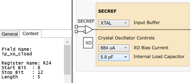

    尊敬的 Kadeem:
    1.根据 CDCE6214-Q1基于晶体的振荡器设计数据表、CINT_L1和  CINT_L2 可通过 IP_XO_CLOAD 寄存器进行编程。
    2.但在 CDCE6214数据表中、没有提及任何关于可 通过 IP_XO_CLOAD 寄存器进行 CInt 编程的事情。 我们想知道 CDCE614是否支持可编程的内部负载电容(CInt)? 如果是、那么我们能够在内部调优负载电容的程度。
    3. CDCE6214已 将晶体负载电容(CL)- 5pf (min)限制为12.8pf (Max)。根据以下公式、我们将 CL 设置为12pf、
    4.我们计算出 CL1/2为6pf、杂散估计为3PF (PCB 寄生电容)以实现12pf 仍有3PF 裕度、其中该3PF 可通过 IP_XO_CLOAD 寄存器进行设置?
    5.根据晶体数据表中提到的 ESR 为40欧姆、我们选择 RS 为0欧姆、前提是 ESR+ RS = 40欧姆。 根据下表、443uA 的偏置电流为247为负电阻值。 如下图所示、ESR+ESR RS 应比负电阻小3-5倍。 但在我们的场景中、该值大约减小了8倍(-R= ESR+ESR+ RS) 。 其中-R 为443、ESR 为40欧姆、RS 为0欧姆。 如果这是负电阻的8倍、那么这是否会影响任何性能如果是、我们需要调整串联电阻 RS? 我们的工作频率为25MHz。
    6.还需要一个 RS 电阻器吗?
    Thrinesh、
    1. 是的。
    2. 数据表使用寄存器地址和位位置、而不是字段名称。 请参阅下面的:
    3. 没问题。
    4. 可通过寄存器 R24[12:8]设置3PF。 在 TICS Pro 中、这位于 Input 页面的此处:
    5. 我预计这可能不是问题、但可以调整偏置电流、片上电容器和外部电容器、以确保 XTAL 正常运行。 这可以通过利用 OUT0输出来检查、OUT0输出是 PLL 基准的缓冲副本。
    6. RS 电阻器为  不会 、可以是0欧姆。
