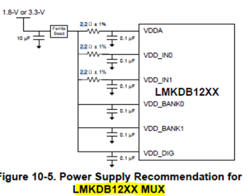

您好、
当电阻低于2.2欧姆时、如果我们使用5%的磁振器件、可能会产生很大的影响? 或者、我们可以使用5%的 磁力部分来替换1%? 谢谢!
    尊敬的 Jeff:
    这些电阻器的1%容差器件和5%容差器件之间的差异微不足道。 使用的 RC 用于滤除非常高频的瞬变、截止频率将处于相同数量级。 您可以改用5%容差部分。
    Michael
