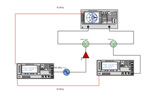

    最后、让我来介绍一下我们如何进行设置测量、以便您更好地了解我们的测试:
    设置 1:
    来自 PLL 的信号(锁定到来自信号发生器的 100MHz 基准)用于驱动射频混频器。 第二个射频混频器接收来自配置为相同频率的单独信号发生器的信号。 然后比较两个混频器的输出以分析相位。 所有三种仪器均使用 10MHz 参考进行同步。
    设置 2:
    与设置 1 相同、但将其中一个信号发生器替换为第二个 PLL 器件、也锁定到同一 100MHz 基准。 这两种设置产生相同的相位行为。
    如有任何其他信息有助于进一步分析问题、请告知我们。

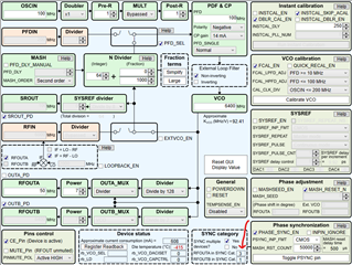

    尊敬的 Javier:
    这是用于测量输入和输出之间相位的配置。 这是一个 Cat。 3 SYNC 配置。
    每次点击“Calibrate VCO“按钮时、都会得到不同的相位。
    点击 Toggle PSYNC 引脚按钮将返回相同的相位。 这意味着、在同步之后、输入/输出相位是确定性的。
    MASHSEED 能够调整输入/输出相位。 但是、每次我们进行 VCO 校准或同步时、MASH 将被复位。 我们必须再次通过 MASHSEED 调整相位。

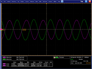

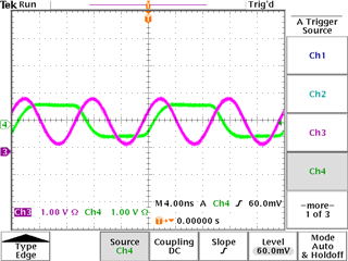

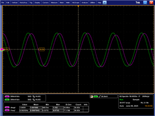

    尊敬的 Javier:
    8576MHz 没有问题。
    以下是 8756MHz 处两个 LMX2820 之间可能的相位之一。
    这是 3 类配置、同步脉冲的时序至关重要。
    同步后、相位始终如下所示。
    除以 128 以得到 67MHz。
    可能的相位之一。
    后同步。
