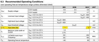

您好团队:
我的客户找不到任何满足输入压摆率规格的振荡器 (1V/ns - 4V/ns)
CDCLVC1104 是否未开发为将振荡器用作输入时钟?
您是否推荐可与 CDCLVC1104 一起使用的振荡器?

    CDC6Cx BAW 振荡器 (https://www.ti.com/product/CDC6C) 可使用 3.3V 电源电压、用于压摆率的“正常模式“和一个 15pF 负载电容器满足此输入要求:

    尊敬的 Kadeem-san:
    感谢您的快速回答。
    我计算出了 3.3V 电源 (20%至 80%) 条件下上升/下降时间为 2.2ns 的压摆率。
    它将为 3.3V * 0.6/ 2.2ns = 0.9V/ns 正确值?
    如果是、则会违反 CDCLVC1104 的最小压摆率要求。 (1V/ns 最小值)
    Kee Kuhara.
    你好、Kadeem-san、
    我以前有类似的问题(下面的主题)、但如果违反输入压摆率、可能会影响什么规格参数?
    我猜抖动规格可能会受到影响、这是正确的吗?

    科威特圣
    对于这些时钟缓冲器、如果输入压摆率小于最小规格、那么正如您所说、相位噪声会显著下降。 但是、只需减小负载电容即可提高压摆率(即根据 CDC6Cx 数据表、从 15 pF 减小到 5<xmt-block1> pF</xmt-block> 应大致使压摆率加倍、如果这过于激进、则可使用 10<xmt-block2> pF</xmt-block>)。 pF。</s> pF
