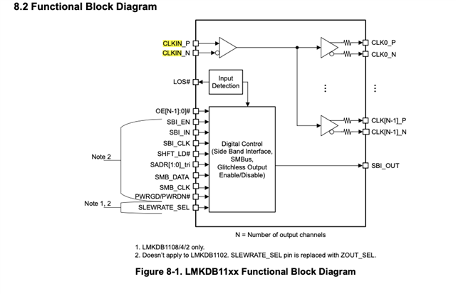

您好的团队、
LMKDB1108 是否可以支持 XTAL 输入(晶体输入)?
山本俊介
    尊敬的 Shunsuke:
    LMKDB1108 没有支持将晶体器件作为时钟输入的振荡器。
    LMKDB1108 是一款具有 1 个差分输入和 8 个差分输出的时钟分配缓冲器。
