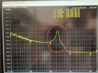

如下图所示、LMX2595 PLL 仿真与测量结果不匹配。
LMX2595 输出用作 DAC 的采样时钟。 DAC 输出 100MHz 正弦波形。
在测试其相位噪声时、发现存在 200kHz 偏移处的峰值。
然而、根据 PLL 软件、没有这样的峰值。
    您好、Applo、
    模拟正确。
    您的仿真中的 Kvco 不正确。
