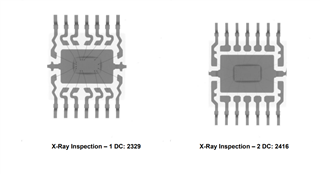

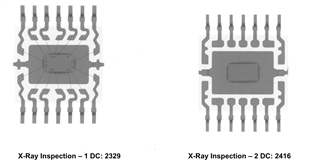

CDCLVC1106PWR  标记了 X 射线引线框中的差异、请查看以下差异、
请帮助说明为什么它显示差异? PCN 或说明可以提供什么?
    任何更新请?
    在传入的 X 射线采样检查过程中、观察到 MPN CDCLVC1106PWR 在不同的生产日期代码中显示了两种不同的引线框布局。
    目前、我们无法找到任何公开提供的有关引线框更改的 PCN。 因此、希望确认此类引线框变化是常见且可接受的、并且不会影响产品的外形、时基故障或功能。

    您好、Grace、
    PE 团队称、 引线框 已 通过该器件的鉴定。
    没有理由担心。
