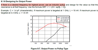

您好、需要了解射频输出线路的帮助。 不同输出对 RFoutA 和 RFoutB 的输出功率差是多少?  为什么一个具有上拉电阻器、另一个具有电感器? 在 RFoutBP 和 RFoutBM 部分中、电阻器 T 网络可能会导致功率下降。 它真的是必需的吗?
    你好 Zeya。
    如果要在电感器上拉的情况下享受更高的功率、则不需要 RFoutB 输出端的 T 衰减器。
