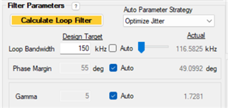

    为了获得更短的 PLL 锁定时间、环路带宽应较宽、伽玛因子应接近 1。 使用 PLL Sim (www.ti.com/.../PLLATINUMSIM-SW) 设计环路滤波器。
