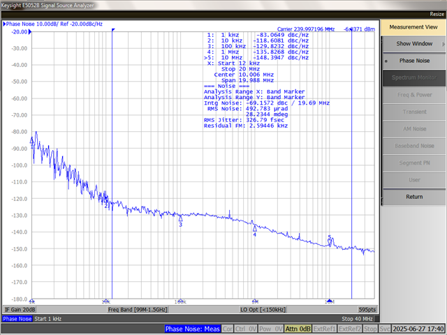

我们已经尝试通过 PLLplatinum v1.6.x 配置 PLL 参数、但在所需的 fvco 频率下会得到显著的谐振(屏幕截图和源文件附后)。
您能告诉我们出了什么问题吗?

    您能提供您的输出频率要求吗? 我们可以优化您的设计以提高性能、并将测得的相位噪声结果发送给您。

    我们可能需要原始帖子中提到的两种配置: CDCE6214-Q1 : PLL 设置调整(CP 增益,锁定窗口和环路滤波器)
    您的同事推荐了环路滤波器和 PLL 参数的配置、但我们在 PLLplatinium v1.6.x 上使用相同的参数在 fvco 处获得了显著的谐振。
    问题是、我们如何调整我们这边的 PLL 的这些参数?

    请参阅下面的、了解在工作台上捕获的相位噪声图以及我在上一个主题中建议的 PLL 设置。
    我在本主题中包括我们的 PLLatinum Sim 专家。 他应该能够帮助软件。 请注意、他今天是 OOO、因此希望在星期一上得到回复。
