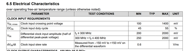

我想使用 LMKDB1108、因为它在非 PCIe (156.25MHz) 应用中具有低抖动。 我的接收器是 CML、而不是 LP-HCSL。 如何实现从 LP-HCSL 到 CML 的转换、或者如果有另一个您推荐的器件、请告诉我。

    你好 Mitchell、
    我能否收到 VOD(摆幅)和 VCM 等驱动器规格?
    CML 信号肯定会有所不同、因为没有“标准“
    LMKDB1xxx 系列具有非常宽的输入规格。
    只要您的驱动器满足输入摆幅和 VCM 要求、它就可以与 LMKDB1108 正常工作。
    能否提供驱动器的 PN? 我可以查看它以确保与 LMKDB1108 的兼容性。
    Vicente
    尊敬的 Vincente、我实际上并不关心 LMKDB1108 的输入。 我将使用 LP-HCSL 振荡器。 我的问题与 CML 接收器的输出有关。  我想知道如何实现从 LP-HCSL 转换为 CML。对于输入振荡器、我查看的是 SiT9501 或 SiT9505、我的 CML 接收器的单端摆幅为 400mVpp。
    尊敬的 Mitchell:
    LMKDB1108 的输出摆幅可通过寄存器 R20 进行编程。 可实现的最小摆幅为 600mV、因此接收器的数据表将能够确定该是可接受的、还是需要电阻分压器网络。
    最终、CML 接收器的输入需要 1.5V 范围内的共模。 需要满足的电路是交流耦合电容器 (~0.1uF)、然后是一个偏置网络、该网络将是 P 和 N 信号的共模至~1.5V。 请参阅随附的图像以供参考。
    Michael
