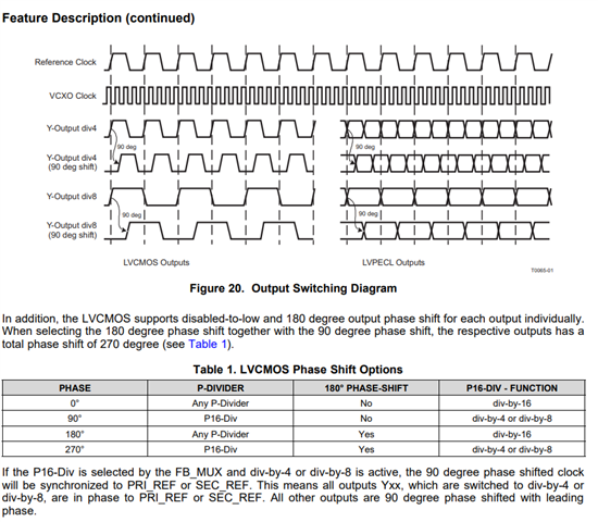

    Mjae,
    CDCE62005 支持低至 40kHz 的输入频率。 输出的相位  Will 重校准后变化、因为此器件没有输入/输出相位对齐。
    另一方面、CDCM7005 支持以下行为:
    VC (X) O 输入支持的最大频率为 2200MHz。 所选的 VC (X) O 必须支持宽调谐电压范围。
    对于第一个(标称 400kHz 输入)、204.8MHz 等 VCXO 频率 应该合适。
    对于第二个(标称 13.5MHz 输入、但不容易找到该整数乘以的 VCXO 频率)、224MHz VCXO 可能适用、具体取决于调谐范围。
    Kadeem
