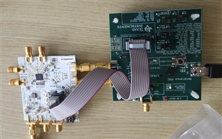

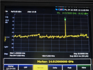

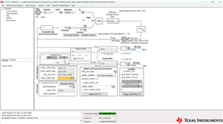

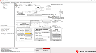

我已经使用 LMX2595 和 GUI 成功将频率锁定到 14GHz。 但是、我需要在此频率下实现–5dBm 至+5dBm 范围内的功率级别。
请指导我如何在 14GHz 下调整功率等级以满足这一要求。
随附的是当前 GUI 配置和读数、供您参考。
Purna

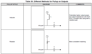

    输出功率可通过 OUTx_PWR 位调节。
    但是、如果使用电阻器上拉、14GHz 时可能无法实现 5dBm、您可能需要电感器上拉。

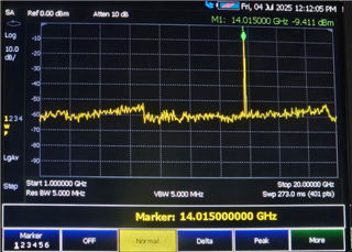

    根据手册、它实现了 0dBm

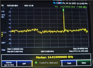

    我可以实现的最大值为–7dBm、
    因此、我得到的结果是
    但是、使用上拉电阻器可能无法在 14GHz 下实现 5dBm 功率;
    您可能需要改用电感器上拉电阻器。
    如何实现?GUI 中的选项在哪里?
    Purna

    由于您正在使用我们的 EVM、因此应能够获得预期的输出功率。
    您是否从通道 B 获得了类似的输出功率?
    如果在 EVM 和测试设备之间使用电缆、则应该考虑电缆损耗。
    如果您需要在电感器上拉时获得更高的输出功率、则需要修改 EVM、将电阻器替换为电感器。

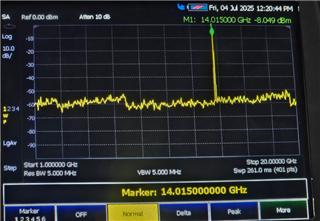

    我们将大约获得- 8dBm 来自通道 B
    电缆损耗不是问题 –我们已将其考虑在内、并验证了测量设置。
    您能否展示使用电感器上拉电阻器的替换器件和详细信息?
    我们对提高输出功率感兴趣。 请您澄清一下:
    • 那个 偏置电阻器 需要替换为电感器?(在 EVK 中,我们没有找到任何放置位置,请说明容易放置的位置)
      可能无法在外部放置。
    • 事件 电感值(例如,Δ H 或 µH) 是否建议使用上拉电阻?
    • 数据表或用户指南中是否有任何特定器件型号或参考修改?

    您好 Purna、
    数据表数据是使用 1nH 电感器获得的。
    如果您的应用仅适用于 14GHz 频率、您可以选择在 14GHz 频率下具有最高阻抗的电感器。
    这些是要替换为电感器的电阻器。
