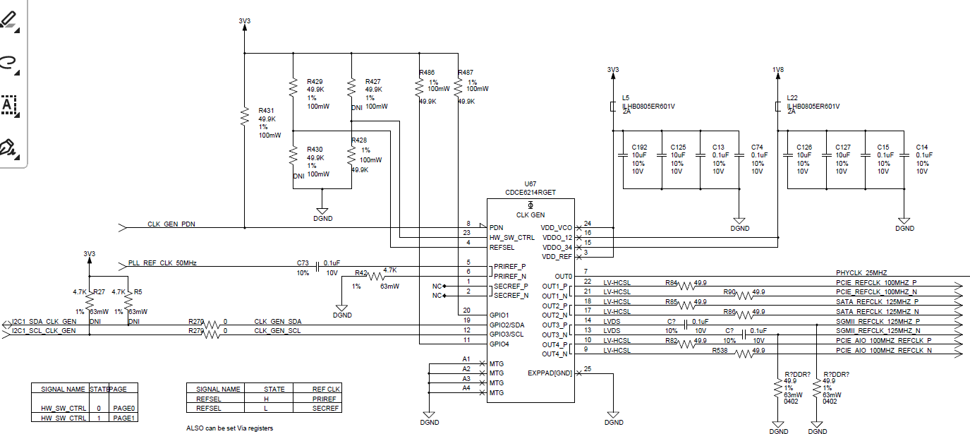

您好、
我们正在为我们当前的项目使用 CDCE6214。 您能否验证以下电路并提供您的反馈。

    Vishal、
    1. SDA 和 SCL 上拉电阻器  必去之地 如果不在 CDCE6214 侧、则至少在 I2C 主机侧组装。
    2. 我们建议为 VDDO_12 和 VDDO_34 使用单独的铁氧体磁珠、因为这些输出之间的频率不同。
    3. 在哪里有用于 LP-HCSL 输出的 50 Ω 串联电阻器 — 此处有什么预期行为?

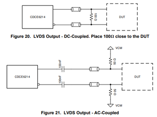

    4. LVDS 输出应通过此处所示的两种方式之一连接、  不会 通过 50 Ω 电阻器连接到 GND。
      请注意、在 AC-LVDS 用例中、50 Ω 电阻是共模电压。
    Kadeem
    尊敬的 Kadeem:
    感谢您的反馈。
    请参阅以下是我对您反馈的回复:
    1. SDA 和 SCL 上拉电阻器  必去之地  如果不在 CDCE6214 侧、则至少在 I2C 主机侧填充。----- 位于主机端。
    2. 我们建议对 VDDO_12 和 VDDO_34 使用单独的铁氧体磁珠、因为这些输出之间的频率不同。----- 我是否可以将 VDDO_12 的频率相同并使用一个铁氧体磁珠? 请
    3. 在哪里有用于 LP-HCSL 输出的 50 欧姆串联电阻器 — 这里的预期行为是什么?--请查看原理图所有 LP-HCSL 线路都有 50 欧姆串联电阻器
    4. LVDS 输出应通过此处所示的两种方式之一连接、  不会  通过 50 欧姆电阻器连接到 GND。--输出 3 用于 LVDS、具有分流 50 欧姆电阻器的交流电容器可用并接地。 请重新检查原理图
    Vishal K
    Vishal、
    1. 为了获得出色抖动性能、我建议交换 OUT2 和 OUT4、并为 VDDO_12 与 VDDO_34 使用单独的铁氧体磁珠。 电流配置的输出 — 输出串扰要差得多。
    2. LP-HCSL 不需要这些电阻器。 我看不出它们应该是 50 欧姆电阻的原因。 如果要组装电阻器、那么 0 欧姆电阻器是合适的。
    Kadeem
    尊敬的 Kadeem:
    感谢您的反馈。
    第 1 点将根据您的建议进行更改
    第 2 点数据表建议只使用 50 欧姆的串联电阻
    Vishal K
    Vishal、
    [引用 userid=“638643" url="“ url="~“~/support/clock-timing-group/clock-and-timing/f/clock-timing-forum/1536237/cdce6214-clock-timing-forum/5914650 #5914650“]第 2 点数据表建议为我保留 50 欧姆的串联电阻器 [/报价]
    请根据 Kadeem 的建议、将其更改为 0 Ω 电阻器。 数据表显示了具有 Rs 的情况、以防  需要进行任何额外的阻抗匹配。 具有适当的阻抗匹配可防止时钟信号发生振铃。
    CRIS
