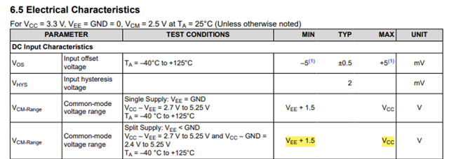

    TLV3801 的输入共模电压范围为 VEE + 1.5 至 VCC:
    这意味着当 VEE =–1.65V 且 VCC = 3.3V 时、输入共模电压范围 为 –0.15V 至 3.3V。 将+/- 1V 正弦波直接连接 到比较器输入将导致在输入正弦波的大部分负部分出现输入共模电压违例。
    如本 电路指导手册所述、您必须通过二极管钳制输入来缓解这种情况 、或者通过采用输入结构(如原始文章中所示的交流耦合电容器)向正弦波添加直流偏置。

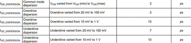

    我可以看到、与输出相对于输入的时序保真度相关的主要数据表规格是抖动。 我之前已经了解到、低传播延迟可用作附加抖动的代理、尤其是在未指定器件抖动的情况下。 然而、如果器件的附加抖动极低、则我并不明确需要低传播时间。
    尊敬的 Simon:
    您是指 VEE =–3.3V(相对于 GND)吗? 对于 TLV3801、VEE 不能如此低、因为器件电源需要满足 VCC - GND > 2.4V 条件:
    VEE =–3.3V 的负电源轨使得 VCC 在不超过 VCC - VEE < 5.25V 最大值的情况下没有满足 2.4V 最小值的空间。
    要将 TLV3801 用于+/–1V 正弦波、您需要使用 VEE =–2.5V 和 VCC = 2.5V、以便输入共模电压范围为–1V 至 2.5V 并满足器件电源要求。

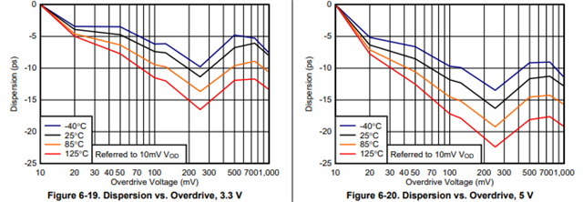

    如果没有直接抖动规格、您可以使用 数据表上的分散规格来大致了解输入到输出时序如何 随输入信号的变化而变化:
    这些规格会改变过驱、欠驱和输入信号的共模、并测量这些规格对传播延迟的典型影响。

    此外、感谢您强调驱动变化对传播延迟的影响。 如果波形的电压在给定相位角下保持稳定、那么将这些值解释为稳定是正确的吗?
    尊敬的 Simon:
    是的、您可以为此应用考虑这两种配置。
    从最初的文章来看、端接阻抗似乎与您的应用相关。 我想注意的是、TLV3801 在输入端具有二极管钳位:
    如果输入差分 (IN+- IN-) 超过|1.5V|、内部二极管钳位将正向偏置 、这将改变 TLV3801 中的输入阻抗。
    请注意、数据表中的分散规格是典型值、没有任何保证的最大值/最小值。 由于器件之间的差异以及在整个温度和电压范围内的运行、分散值可能会发生变化:
    如果波形电压在给定相位角下保持稳定、是否正确解读这些值?
    如果我正确解释这个问题、该问题询问如果输入信号稳定(一致)、传播延迟是否稳定(一致)。 器件的热噪声始终会对随机抖动产生影响、即使输入信号完美且一致也是如此。 由于数据表上没有直接抖动规格、因此建议使用分散规格来 了解 时序变化的幅度。
