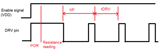

我们公司正在设计一种用于便携式大批量商业应用的电路。  该电路由两节 AAA 电池供电。  电池寿命、PCB 的物理尺寸小以及器件可用性是重要因素。
 要实施此产品、 需要通过一个电路来生成随附 pdf 文件中的波形。  非常感谢您的帮助。  与所附波形相对应的所需功能如下所示:
  1. 初始条件:计时器 TPL5110 的输出为低电平。
  2. 计时器电路的输入信号最初为低电平。
  3. 计时器电路的输入信号变为高电平
  4. 在 10us 或更短时间内、计时器输出变为高电平约 20 秒、从而激活音调器件蜂鸣器
  5. 20 秒后、计时器输出变为低电平、关闭设备蜂鸣器、大约 10 分钟
  6. 如果电路输入信号在 10 分钟后仍处于高位、则提示音装置蜂鸣器将再次熄灭 20 秒。  这将持续、提示音设备蜂鸣器每 10 分钟关闭一次、直到计时器电路的输入变为低电平。  请参阅干扰的波形。
感谢你的帮助
    您好 Robert:
    TPL5110 本身无法完成您想要做的事情。
    该器件可以生成周期为 10 分钟的周期性时钟、但脉冲宽度不可配置。
    您可以将使能信号用作器件的 VDD、只要使能信号能够提供高达 400µA 的电流即可。
    提示是 10 分钟。 但是、脉冲宽度为 50ms。 电阻读数时间增加 120ms。
    您可以考虑使用多个 TPL 器件和多路复用器件来构建所需的时钟。
