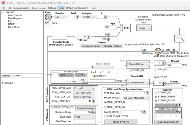

如果我想使用  STM32L452CEU3 VIS SPI 协议控制这个合成器、您能帮我解决这个问题、并告诉我需要执行哪些步骤来完成这个操作、因为我对很多细节有点困惑、如果我需要通过 SPI 发送所有必需的寄存器值来获得所需的频率、我是否每次都必须执行此操作?
此外、我需要知道是否必须在代码中映射这些寄存器。
    建议使用 TICS Pro (www.ti.com/.../TICSPRO-SW) 为您的应用配置生成寄存器值、将寄存器设置导出到.txt 文件中并在 MCU 中使用。
