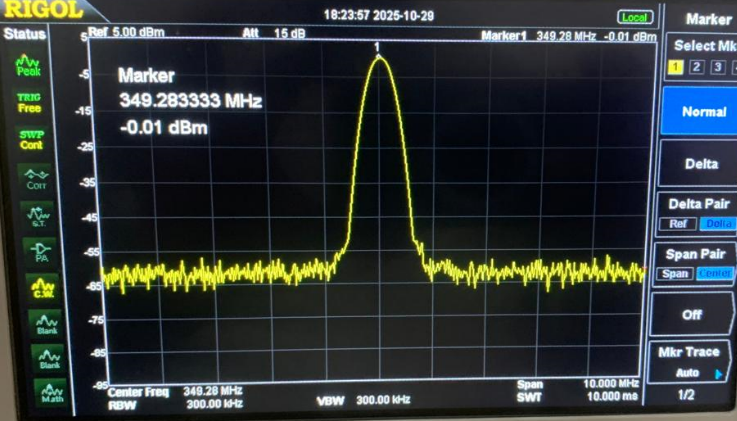

尊敬的团队:
以下是 406.025Mhz 的 PLL 配置。 使用 20Mhz 振荡器(希望评估板中有 20MHz 振荡器)
但是,它是锁定在 349.2833Mhz @ 0.01dBm.
让我知道需要完成。
John
    您好、John:
    在 GUI 中、将其设置为整数模式、因此分数将被忽略。 如果锁定、它将锁定到 4872MHz。 对于分数通道、应将 FRAC_ORDER 设置为二阶、三阶或四阶。
    如果您使用的是 EVM 且没有修改环路滤波器、恐怕即使您使用了正确的 FRAC_ORDER、它也无法锁定。 这是因为 环路滤波器设计为适用于 80MHz Fpd、而您的配置的 Fpd = 0.666MHz。 环路滤波器在这个 FPD 下不再稳定。
    如果 fPD = 0.6666MHz 是您的应用要求、则需要重新设计环路滤波器。 您可以使用 PLL Sim (www.ti.com/.../PLLATINUMSIM-SW) 设计环路滤波器。
