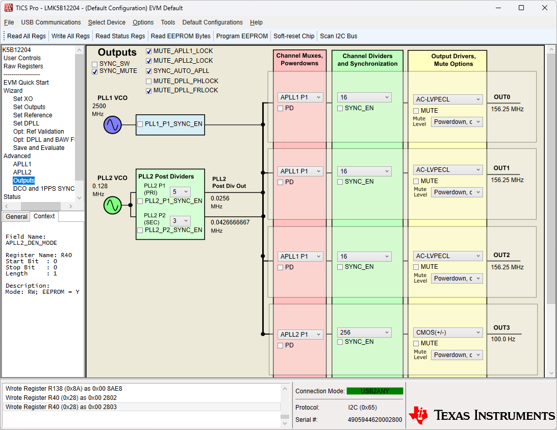

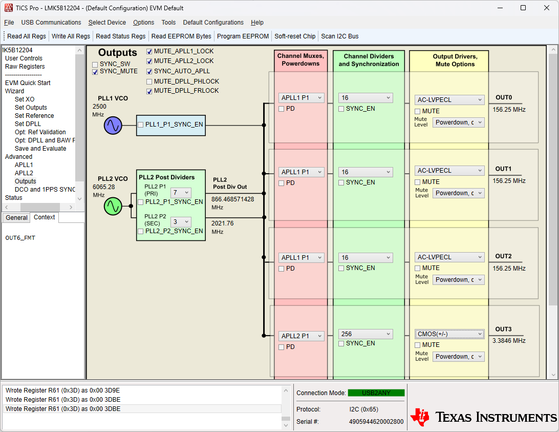

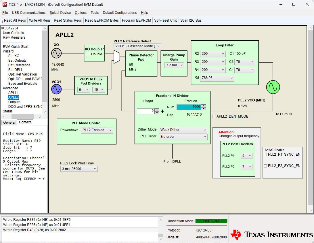

我在官方网站上看到 LMB5K12204 时钟芯片能够输出 1HZ –800MHz 的信号。 如何在 TICS Pro 中将其配置为输出 100Hz 的信号? 下图展示了配置后使用 OUT3 输出的输出频率图。 使用 PLL2 VCO 后、两个分频器的最小频率只能约为 3MHz、该频率已成功显示在示波器上。 如果更改了 APL2 中分数分频器的参数、输出频率最终可以为 100Hz、但该信号无法显示在示波器上。 根据数据表、PLL1 VCO 的最小频率只能在分频后达到大约 9MHz? 分频后 PLL2 VCO 的最小频率约为 3MHz? 如何实现 100Hz 信号输出?
APLL2 具有设置的参数:
    尊敬的 Links:
    这一定是产品页面中的一个拼写错误。 我只是通知我们的营销人员纠正这一点. 很抱歉混淆。
    LMK5B12204 不支持 1PPS 输出、因为它没有足够的分频值来降低到 1Hz。
    LMK05318B 确实支持 OUT7 上的 1PPS 输出、因为该输出上有两个分频器。
    如果您需要多个 1PPS 输出、则我建议使用 LMK5C33216A 或 LMK5B33216 系列进行设计。
