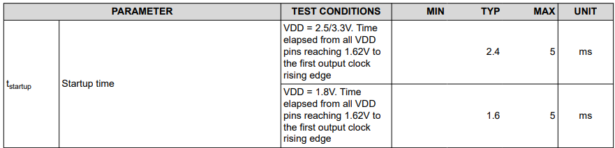

器件型号: LMK3H2104
您好的团队、
我有关于 LMK3H2104 的技术问题。 请您仔细回答一下。
  1. 什么是 t_ramp? 什么是 t_ramp?
2. t_ramp 和 t_startup 之间的区别是什么?
山本俊介
    您好、
    T_ramp 是指器件可以承受的允许电源斜坡时间。 这基本上意味着 LMK3H2104 要求 VDD 斜坡时间介于 0.05ms 和 5ms 之间、以便上电复位电路能够按预期工作。
    T_startup 是 从 VDD 达到最小允许值(本例中为 1.62V)直至生成第一个输出时钟边沿的延迟。
