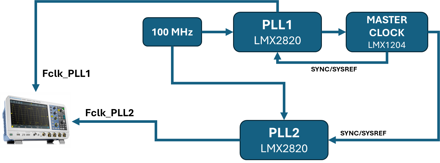

我正在尝试同步两个 PLL LMX2820EVM、如下图所示:
  • 工作频率范围 同步类别 2 。
  • 设计思路是使用 LMX1204EVM 的 SYSREF 输出 用作 PLL 的同步信号。 SYNC/SYSREF 输出将在内部生成到 LMX1204EVM。
  • PLL 同步后、 LMX1204 生成的同步信号将编程为的 SYSREF 输入(可能会更改频率)  PLL2820EVM 、然后将在中继器模式下使用。
我想知道这种架构是否可行、主要挑战是什么、以及应如何配置 PSYNC 引脚 (和相关电阻)使其正常工作。

    尊敬的 Ferdinado:
    由于您有射频时钟缓冲器、因此可以将其用于从单个合成器扇出射频时钟、无需使用两个合成器。
    如果要坚持使用架构、只需使用逻辑器件为合成器生成同步脉冲。 这是可以实现的、因为 SYNC 脉冲的时序对于 Cat.2 同步不重要。

    感谢您的答复。
    您说的是什么 “逻辑器件“ 您指的是 LMX1204 时钟分配器 还是另一个组件?
    遗憾的是、我无法修改我之前向您展示的架构、无法添加器件或更改所使用的通道数。
    我的目标是使用 两个 SYSREF 输出 从时钟分配器传输到 同步两个 PLL 。 您认为这是可行的吗?
    我也注意到了 LMX1204 的 SYSREF 输出使用 CML 电平 、同时在上 LMX2820EVM GUI 。 PSYNC 输入 可以配置为 CMOS 或 LVDS 。
    您能建议如何正确调整这些标准之间的信号吗?

    逻辑器件指 MCU 或 FPGA。
    您可以使用来自 MCU 的 GPIO 向两个 LMX2820 提供同步脉冲。
