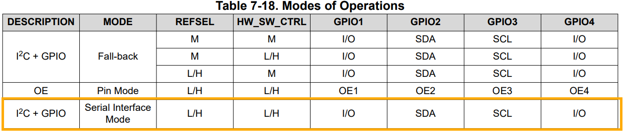

尊敬的团队:
我们计划在设计中使用 CDCE6214-Q1 器件。
1.您能否澄清一下是否可以使用串行接口模式对 EEPROM 进行编程来设置不同的输出频率、或者该编程功能是否仅适用于回退模式?
2.要设置回退模式、两个引脚 (REFSEL 或 HW_SW_CTRL) 中的一个是否需要悬空?
3.此外,我想知道我们可以在串行接口模式下执行哪些功能?
4.在引脚模式下工作时、每个 GPIO 引脚对其相应输出充当单独的启用或禁用控制。 您能否说明 GPIO 引脚启用输出所需的状态(高电平或低电平)?
5.此外、我想知道如何设置 OE(全局)引脚、以同时启用或禁用所有差分输出。

    1:编程只能在回退模式下完成
    2-都需要悬空
    3 根据 数据表第 7.4.1.3 节的“串行接口模式“:“在串行接口模式下、引脚 12 和 19 配置为 I2C 接口。“
    4- 请参阅 数据表的第 7.3.5 节“控制引脚“、下面是引  脚映射说明、显示了引脚的功能和状态
    第 7.3.3.3 节“全局和单独输出使能“介绍了详细信息。 请注意、 在引脚模式下、引脚 12 和 19 是输入引脚、充当单独的输出使能引脚。 这些引脚与引脚 11 和 20 一起使用时、可在每个输出通道上实现一个输出使能引脚。
    另请参阅寄存器映射 以相应地设置寄存器位
    Sandra
