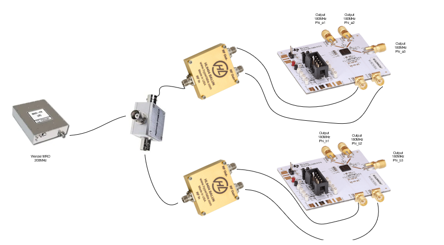

您好、
我有一个有关 LMX2694EPEVM 的后续问题:同步两个 LMX2694EPEVM — 时钟和计时论坛-时钟和计时 — TI E2E 支持论坛
我们现在知道同步在类别 3 下、因为我需要 180MHz 的输出、并且基准时钟为 200MHz。 在焊接 SMA 连接器后、我们向两个 LMX2694EPEVM 的 SNYC 引脚提供了 10MHz 外部正弦波、但我们仍然没有看到这两个信号相干。
是否有任何您可以共享此设置的已配置项目的可能性?
我们遵循本文档的 LMX2594PSEVM 评估说明 、并遵循第 3.1 章中给出的设置。
    尊敬的 Onur:
    Cat.3 同步需要基准时钟和同步脉冲之间的特定时序、您的 10MHz 同步脉冲是否满足此要求?
