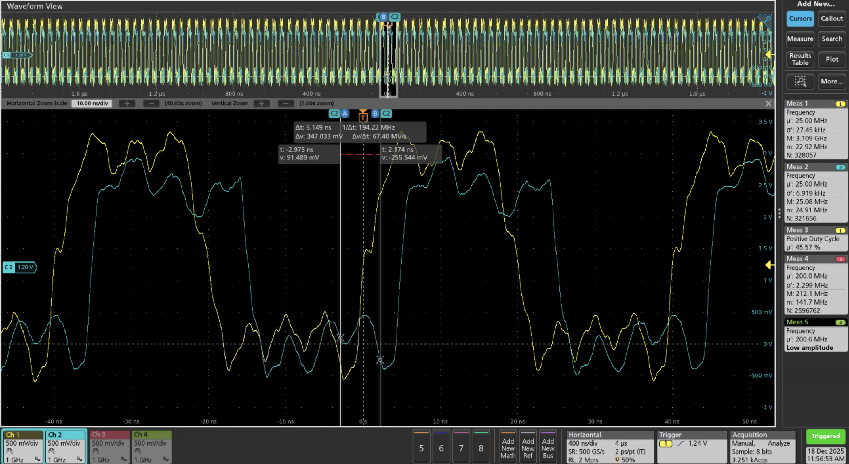

我目前正在使用 LMK05028、使用双环路 REF-APLL 模式和 ZDM 将 25MHz 输出时钟 (OUT0 至 OUT7) 与 25MHz 基准输入时钟 (IN2) 同步。

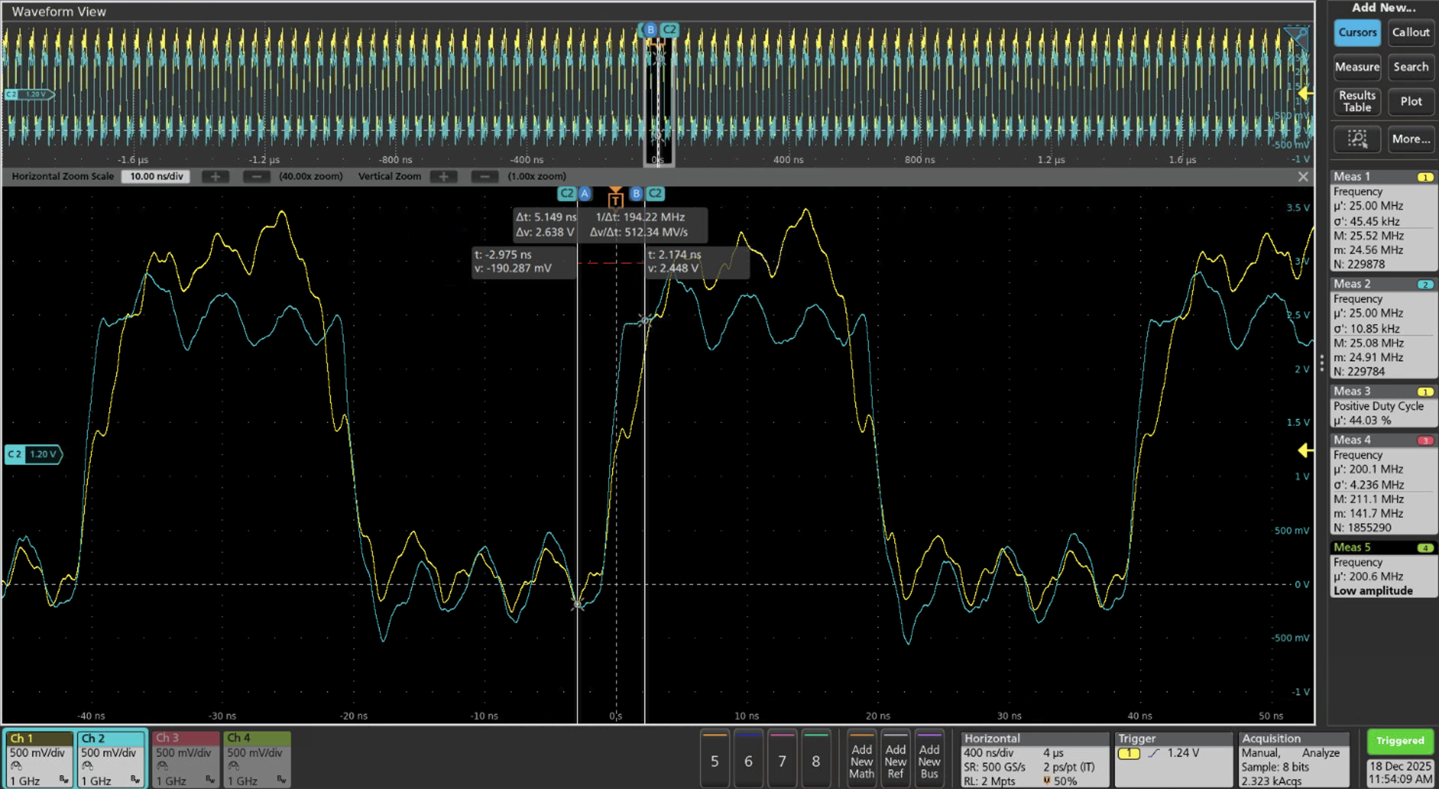

我能够实现频率和相位锁定、但 OUTX 和 IN2 之间有~5ns 的延迟。 请参阅下面的。 CH1(黄色)为 IN2、CH2(蓝色)为 OUT3。

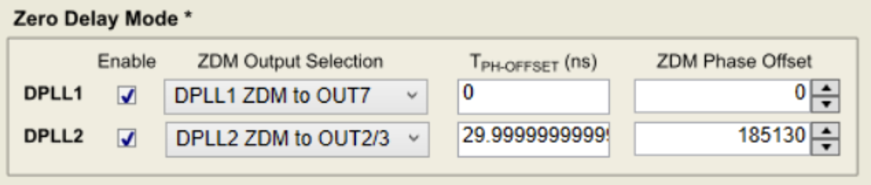

实现相位和频率锁定后、我将 T_PH-OFFSET 值调整 35ns 来对齐边沿并写入 EEPROM。
但是、下电上电或断开/重新连接时钟(进入手动自由运行)后、并重新获取频率/相位锁定后、偏移校正将恢复到原始 5ns。
之后、要重新对齐相位偏移、我必须写入 30ns 更改为 T_PH-OFFSET 寄存器
此测试可以重复、需要我通过重新写入 T_PH-OFFSET –5ns 先前值的重复值。
我希望在更正一次固定硬件延迟并保存到 EEPROM 后、每次在下电上电期间实现频率/相位锁定或从自由运行/保持模式恢复时、时钟边沿都应自动重新对齐。
您能否检查我的寄存器配置或确认预期行为? 附件为我的.tcs 文件。

    嗨、Rick、我能够复制您在我的设置中描述的相同行为。 我发现、实现确定性零延迟的理想方法是写入相位偏移= 0、发出软复位、等待 DPLL 进入相位锁定、然后写入所需的相位偏移代码。 请注意、如果您丢失了 25MHz 基准、还需要在退出保持模式后重复此相同的序列。
