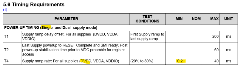

您能否说明是否有必要满足 DVDD、VDDA 和 VDDIO 的最小和最大电源斜坡时间范围?

    您是为 DVDD 使用外部电源还是使用 CEXT? 如果您为 DVDD 使用外部电源、我认为斜升时间太短。 我们建议减慢斜升时间。
