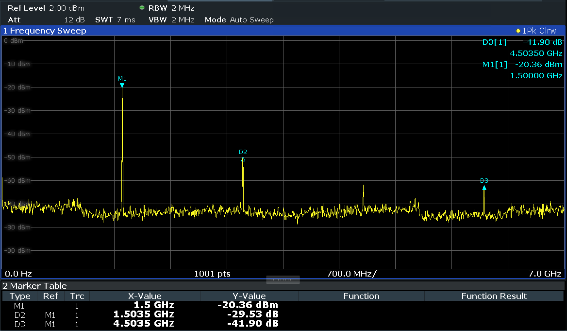

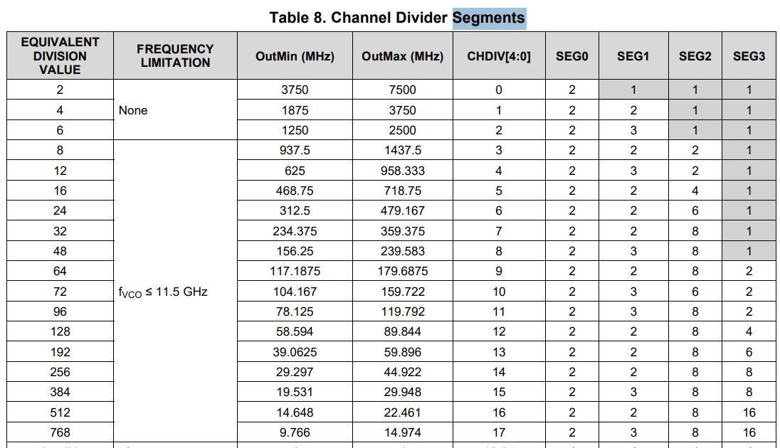

我们观察到、按照表 8 中的规则、对于段 1250-2500M(6 分频)、我们有 H2(二次谐波)要高得多、而不是使用相邻段(VCO 4 分频或 8 分频)。
您可以在下面找到这两种情况的 PLL 输出。
1500MHz 的 PLL 输出 (VCO 分频器 6)。
1500MHz 的 PLL 输出 (VCO 除以 8)。 VCO 频率为 12GHz(因此,违反了该规则)。
我们清楚地了解、违反该规则可能会导致某些参数超出规范。
您能否向我们提供有关该缺陷到底是什么的更多详细信息?
提前感谢您!
    尊敬的 Pavel:
    这种限制是由于 SEG2 可能无法支持更高的输入频率。
    因此、您必须使用 6 分频才能获得 1.5GHz。
    LMX2572 是否能够满足您的性能要求? 该器件没有奇数分压器、因此 H2 更好。
