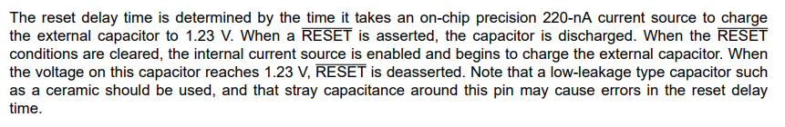

大家好、我们在一个应用中使用 TPS3808G01QDBVRQ1。 由于它用于用 1A33 聚氨酯制成保形的电路板、由于湿度影响和 220k Ω 的漏电阻、我们可能必须对电路板中的每个电路执行泄漏分析。 在对 TPS3808G01QDBVRQ1 执行泄漏分析时、如果 CT 引脚和接地之间保持 220k Ω、则仿真始终会在低复位输出下失败。 这是由于 CT 引脚的低值电流源导致的吗? 如果是、我们可以做些什么来在应用中使用此 IC。 请为此 IC 推荐一个替代器件、该器件可以在考虑了相同漏电阻的情况下按预期运行。

    由于负责延迟的内部电路、从 CT 引脚到接地的 220k 电阻器会导致 RESET 输出保持置位。 数据表中的第 8.3.2 节提供了详细说明。 如果 CT 引脚上的电压无法达到 1.23V、则 RESET 将保持有效状态。
    如果无法消除该额外的电阻、您或许能够使用没有 CT 引脚的替代器件。 其中一个此类选项是 TPS3710-Q1。

    只有在没有电容器的情况下具有可编程延迟 的器件是我们的多通道监控器、例如 TPS388R0-Q1 或 TPS389R0-Q1。  我们的其他具有可编程延迟的器件需要使用电容器来设置延迟。 我们有一系列不需要电容器的固定延迟器件。 TLV803E 是此类器件、它具有 40µs 至 400ms 的复位延迟选项。
    TPS3808/TPS3808E 确实具有可实现 300ms 延迟时间的功能、即使在有额外的 220kΩ 接  地电阻的情况下、我们也无法保证这种工作模式、但可以通过使用 40k 至 200k Ω 的电阻器将 CT 引脚连接到 VDD。
