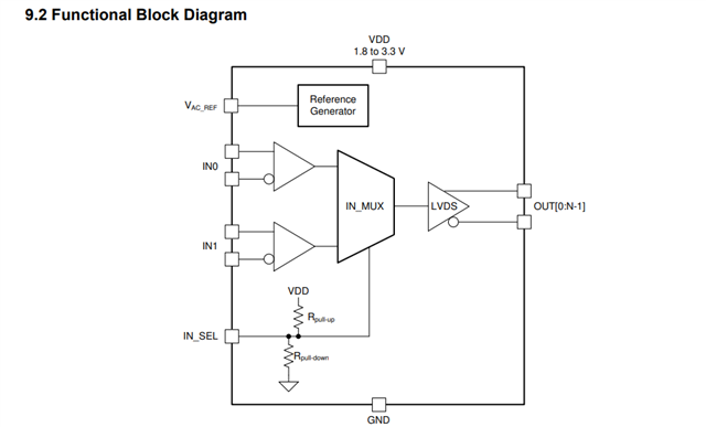

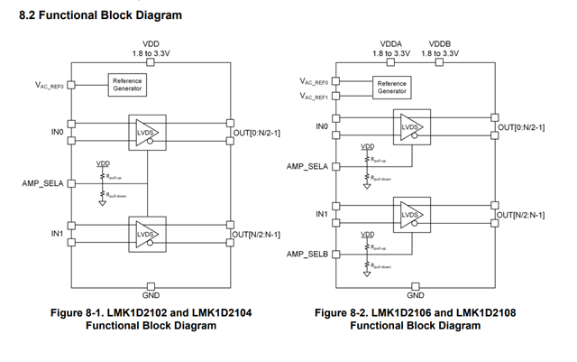

    给定用例为 107.52MHz - LMK1D2102 或 LMK1D1202 是不错的选项。区别在于、LMK1D2102 具有两个输入和两个输出组、这些输出组更高、并且也具有振幅选择引脚。
    LMk1D1202 没有多个输出组、但它有一个可选的输入多路复用器、可在 2 个输入之间进行选择。 这与 LMK1D2102 器件上的两个输入不同、在该器件中、输出组会扇出相应输出组的输入信号。 请参阅下图。 如果客户不需要两个同时需要同时扇出到不同组的输入、我建议将 LMK1D1202 同时扇出。

    我无法在 TI 网站上找到 LMK1D1202。
    那是什么? 从哪里可以获取数据表?
    K.Hirano
    Hello Hirano-San,
    抱歉、LMK1D1204 是正确的 PN。
    仅存在 LMK1D2102。
