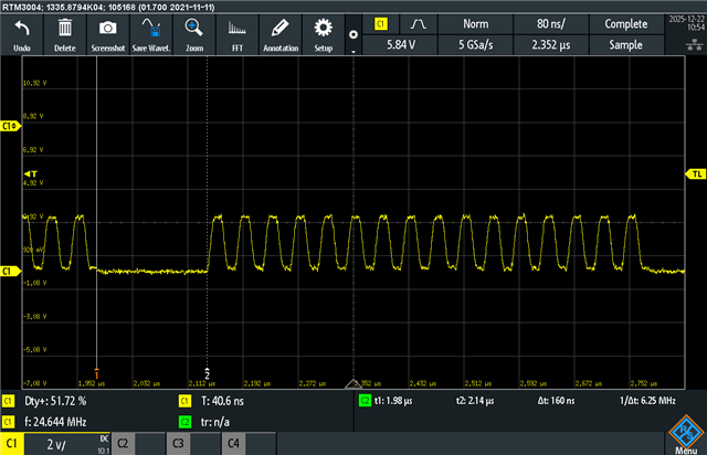

我正在使用 TI AM625 SK EVM 一个定制板上、使用 SDK 09.02.01.09 我的项目。 我正在运行 SPI 通信 25MHz 一方 DMA 启用以传输数据。
在我的当前设置中、可以观察到 SPI 数据集之间的字节间隙是多少 160ns (对应于 25MHz 时的 4 个时钟周期、每个时钟周期为 40ns)。 但是、对于我的应用、我需要 将字节间间隙增加到约 250ns 这在 25MHz 时大约为 6 个时钟周期。
为了尝试调整 DMA 行为、我修改了DMA_MIN_BYTES中的参数 /drivers/spi/spi-omap2-mcspi.c文件、将其更改自 160 最终目的 8. 。 这样做是为了尝试微调 DMA 处理。
我仍然无法实现所需的字节间差距。 非常感谢您对如何继续进行的任何见解或指导!

    尊敬的 Vaibhav:
    对延迟的回复表示歉意。
    是的、字节间隙是使用逻辑分析仪/示波器波形测量的。 我捕获了两个波形并附上了该图。
    当 SPI 以运行时、连续字节之间始终观察到间隙 启用 DMA 。 这就是我得出的结论:字节间隙当前固定为~160ns 的原因。
    我的要求是将这一差距增加到大约 250ns(~6 个时钟周期) 。

    尊敬的 Vaibhav:
    感谢您的答复。 我想澄清我的确切要求、因为似乎有一个小的误解。
    我的问题是 并不是关于 SPI 帧或数据集之间的间隙 、但具体来说就是 当 CS 保持置为有效时、连续 SPI 时钟突发之间的空闲间隙(字节间隙)
    根据随附的波形:
    • 绿色 =片选 (CS)
    • 黄色 = SPI 时钟 (SCLK)
    • SPI 时钟频率为 25MHz 所以 1 个时钟周期= 40ns
    • 16 次转换一次  SCLK 脉冲 时钟停止
    • 这是一个 空闲间隙~160ns(~4 个时钟周期) 下一个时钟开始之前开始计时
    • 我需要 将此空闲时钟间隙从~160ns 增加到~250ns 大致对应 25MHz 下的 6 个时钟周期 (DMA  启用)
    • CS 仍然存在 持续低电平 在整个传输期间(DMA 已启用)
    • 我指的是差距 之间的传输间隔 、不是在逻辑字节之间 (A→B→C)、而不是通过更改 SPI 频率。
    • 无需更改 CS — 置为有效至 CLK START。
    Aswin Balaji

    尊敬的 Aswin 和 Vaibhav:
    在 McSPI 外设本身中、只有 TURBO 函数用于控制传输间隙。
    我认为 4 个时钟已经对应于 TURBO 停用、但只是为了以防您可以检查 MCSPI_CHxCONF 寄存器中的 TURBO 位是否为 0?
    如果该位已经为 0、则可以降低时钟速度或从 DMA 切换到中断模式。
