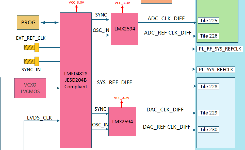

大家好:
我正在根据定制单板 RFSoC 第 3 代设计实施 LMK04828 和 LMX2594。
希望确认时钟分配架构和器件选型合适。
此外、请告知您的产品系列中是否有其他器件能够以更低的成本满足相同的要求。
    尊敬的 Gaurav:
    这种拓扑看起来很好。 您需要确保将从 LMK04828/SYNC 输入到 LMX2594 的 SYSREF 输出配置为脉冲。 在本例中、SYSREF 脉冲发生器是 LMK04828 的合适设置。
    根据您需要合成器生成的频率、您可以使用 LMX2572 代替 LMX2594。
    Michael
    您好、 Michael Srinivasan
    感谢您的意见和建议。
    您应确保将从 LMK04828/SYNC 输入到 LMX2594 的 SYSREF 输出配置为脉冲。 在本例中、SYSREF 脉冲发生器将是 LMK04828 的合适设置。
    您能帮助我了解为什么需要 Pulse 进行仿真吗? 我可以在设计审查中解释这一点。
    Gaurav
    尊敬的 Gaurav:
    由于 LMX 器件的同步输入需要是脉冲、因此脉冲发生器是合适的模式。 当 LMK04828 上触发同步事件时、将从 SYSREF 输出发出脉冲。
    Michael
