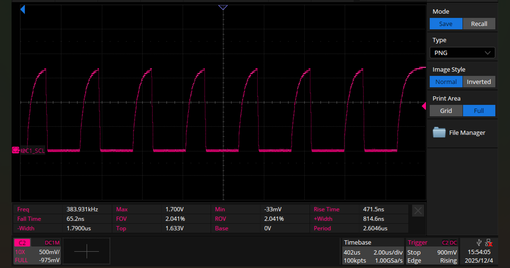

尊敬的支持:
您能否请查看随附的波形并确认是否存在  形状、上升时序和 占空比  是可接受的?
。  AM62L 引脚 D8 和 B8  都已连接到  PD (TPS25730) I²C 线 。 Δ — Σ 转换器  SCL 和 SDA 上都连接 4.7k 上拉电阻
。  SCL 频率配置为 400kHz 。 我们观察到上升时间大于 300ns(根据 I2S Fase 模式,它应该不会超过 300ns ) 。 我们想了解这种行为是否可能是由于  测量限制  或者如果它指示与总线相关的问题(上拉值,总线电容等)、
作为缓解措施、是否可以接受  以 100kHz 的频率运行 I²C I ² C 总线  与 PMIC 通信以避免这种行为?
请查找附件  SCL 波形  供您参考。
谢谢。此致、
Kunal Barot

    尊敬的 Kunal:
    很抱歉我的回复出现延迟。
    我认为类似的考虑因素、如:
    AM62L I2C 时钟波形添加到 PMIC TPS65214

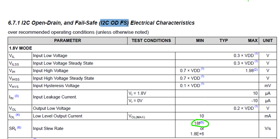

    进行更改。 关于 AM62L 引脚(焊球)D8 和 B8 — 主要区别在于这些 SoC 引脚映射了 I2C OD FS 型缓冲器。
    对于 1.8V 外设 I/O 轨电源、根据来计算 SR:
    因此、对于 I2C2_SCL、f=400kHz -> SR = 18*400*10^3 = 7.2mV / ns 是 I2C2_SDA 数据输入上允许的最小压摆率。
    关于 I2C2_SDA 和 I2C2_SCL 控制器 输出、需要考虑输出 SR 限制:
    这意味着 400kHz 时的 I2C2 输出 SR 应限制在 7.2mV / ns ... 80mV / ns 以内、100kHz 时应限制在 1.8mV / ns ... 80mV / ns 以内。
    大致考虑到 在 400kHz 时的 1.8V 摆幅和 7.2mV/ns 压摆率、trise = 1800 [mV]/ 7.2 [mV/ns]=  250ns。 因此、300ns 的时间高于 I2C2 允许的最大值。 对于 100kHz、应该没有问题。
    Anastas Yordanov
