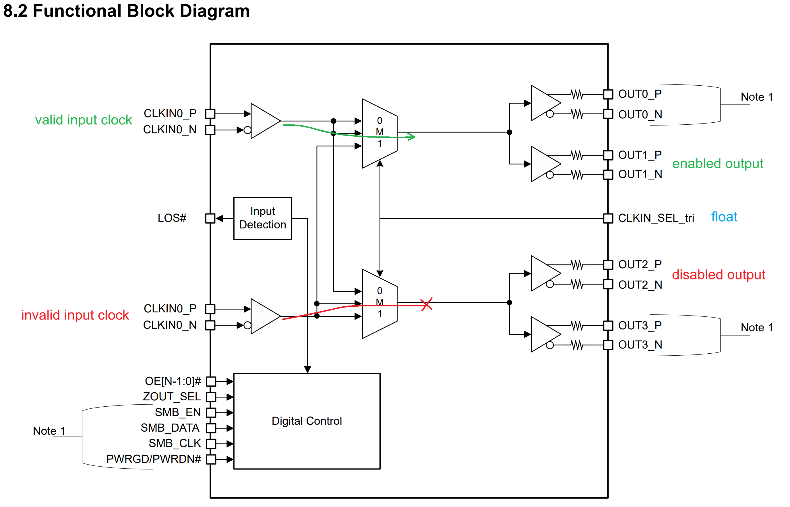

对于每个输出、自动输出禁用功能是否仅考虑当前选择的输入?
例如、如果:
  • CLKIN_SEL_tri =开路(悬空)
  • CLKIN0 有效
  • CLKIN1 无效
这是否为预期行为:
  • 由于 mux0 会选择有效的 CLKIN0、因此 CLK1 输出被启用
  • 由于 mux1 选择的 CLKIN1 无效、因此 CLK2 输出被禁用

    您好、John:
    每个输入都提供了 AOD 使能控制。
    您的理解是正确的。
    Vicente

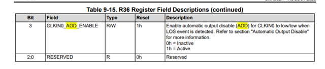

    我有两个问题:
    1. 我无法访问 LMKDB1202 的任何寄存器、因为该封装缺少这些引脚。
      如果 AOD_ENABLE 位默认始终为有效、那么我应该没问题。 对吧?
    2. 本文档并未明确指出存在两种 LOS 检测:一种用于 CLKIN0、另一种用于 CLKIN1。
      当 CLKIN0 具有信号时、CLKIN1 是否确实会发生信号丢失、这会禁用 OUT2、但不会禁用 OUT1?
      或者、 如果任一输入丢失信号、两个输入通道之间的 LOS 条件是否总和并禁用两个输出?
      这专门用于 CLKIN_SEL_tri =悬空时的用例。
    您好、John:
    1.正确。
    2.如果触发 LOS、在这种情况下、假设 CLKIN_SEL 处于中间电平、两个输出都将变为低电平。
    Vicente
