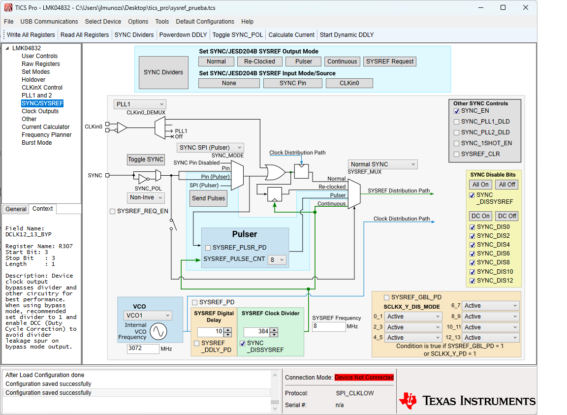

我需要配置 LMK04832 的系统参考、以便在 AMD RFSOC 中使用多逻辑块。

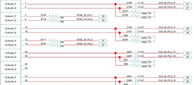

我的电路板是 Hitech 的 HTG-ZRF16、以及 1 个 LMK04832 和 4 个 LMX2594。

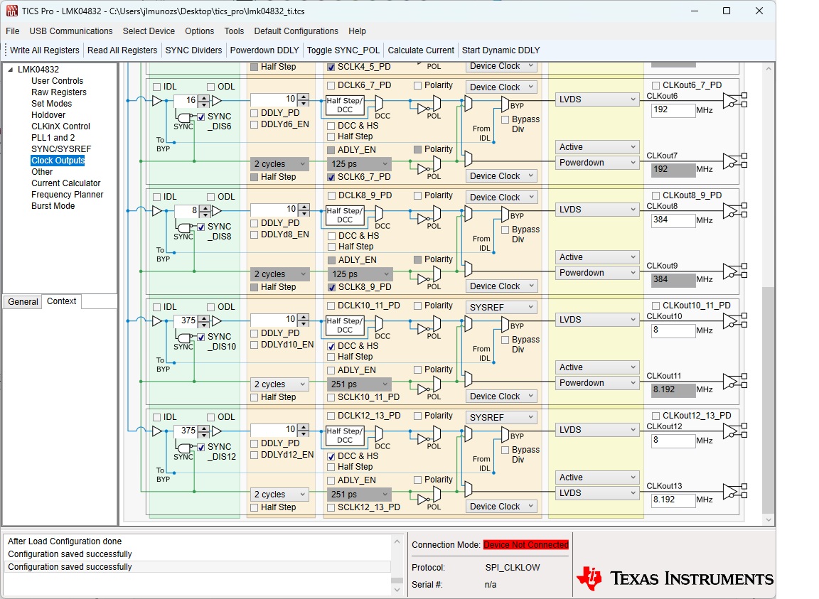

对于我的 RFOSC 的 PL_SYSREF 和 SYSREF_IN、Sysref 的频率为 8MHz(连续)、在 clk10 和 clk12 中。
我有以下配置:
lmk04832_ti.txt
配置完成后、我对以下序列进行编程:
SYSREF_CLR=1
SYNC_DISSYSREF=0 且 SYNC_DISx=0
SYNC_POL=1 -> SYNC_POL=0
SYNC_DISSYSREF=1 且 SYNC_DISx=1
SYSREF_CLR=0
SYSREF_MUX=0x03
我有一个正确的配置吗? 我的 RFSOC 检测到 8MHz、当我尝试逻辑块的 DAC 输出时、我没有 20Mhz 正弦信号的相移、但如果我在 190Mhz 时有一点点相移、几 ps。
在瓷砖之间相移要大得多,它不工作的 sinchronized。
我不知道这是不是 LMK04832 还是 RFOSC 问题、因此我想知道我的 LMK 配置是否正常。
提前感谢您。
    您好、Jose、
    您是否能够将您的配置作为.tcs 文件共享? 这可以在 TICS Pro 中使用 File -> Save 来完成。
    此外、我注意到您的所有 SYNC_DISx 位均已设置 — 您是否可以尝试将它们设置为 0? 设置这些位意味着同步事件不会使相应输出的相位对齐。 我还建议设置 SYNC_1SHOT_EN = 1、这样、与电平敏感相比、SYNC 引脚/功能将变为边沿敏感。
    Michael
    感谢您的答复 Michael、
    是指在 TCS 文件中设置 SYNC_DISSYSREF=0 且 SYNC_DISx=0、还是指在要对齐的序列结束时设置 SYNC_DISSYSREF=0?
    我的原始 TCS 文件:
    e2e.ti.com/.../sysref_5F00_prueba.tcs
    我已对您的更改完成 2 个新的 TCS 文件、并已按照我的原始顺序进行了尝试、以便对齐:
    tCS1:SYNC_DISSYSREF=0、SYNC_DISx=0、SYNC_1SHOT_EN=1
    tCS2:SYNC_DISSYSREF=1、SYNC_DISx=1、SYNC_1SHOT_EN=1
    我也有同样的问题、与我的原始 TCS 相比没有变化。
    如果我将 tcs1 和 tcs2 与以下序列结合使用:
    SYSREF_CLR=1
    SYNC_DISSYSREF=0 SYNC_DISx=0
    SYNC_POL=0
    SYNC_POL=1
    SYNC_POL=0
    SYSREF_CLR=0
    SYSREF_MUX=0x03
    我在 LMK04832 输出中没有正确的系统参考、裸机会出现误差、输出中没有 8MHz。
    另一方面、我的 lmk04832 的 SYNC/SYSREF_REQ 引脚中没有信号、始终为低电平。
    在我的电路板中、有 4 个 LMX2594、其中 2 个为我的 RFOSC 的 DAC 和 ADC 生成采样时钟、我看到它们从 LMK04832 接收了 4 个 SYNC 引脚。
    我是否需要使用该引脚对 LMX2594 输出进行时序控制?
    我在 TCS 中看到、我有 clock1 和时钟 3 (SYNC_PIN 到 LMX2594)、例如 LVDS、因此我可能需要将这些输出设置为 CMOS(正常/正常)
    您好、Jose、
    必须先清除 SYSREF_CLR 位 (SYSREF_CLR=0)、然后才能生成 SYSREF 输出。
    我是否需要使用这些引脚对 LMX2594 输出进行时序控制?
    您可以使用这些输出来同步 LMX2594 输出、并将输出配置为向 LMX2594 SYNC 输入发出上升沿/脉冲(理想情况下,可以通过 SYSREF 脉冲发生器模式来完成)。

    您好、Michael:
    我一直在进行一些测试
    这是我的 LMK04832 TCS 文件、具有正常同步、sysref_PD=0。
    e2e.ti.com/.../sysref_5F00_ti.tcs
    我不理解您关于何时需要清除 SYSREF_CLR=0 的回复、什么序列正确? 1 还是 2?
    1) 数据表中的 I READ:
    SYSREF_CLR=1
    SYNC_POL=1
    SYNC_POL=0
    SYSREF_CLR=0
    SYSREF_MUX=0x03
    2) 但在 e2e.ti.com/.../lmk04832-sysref-synchronization 我读这一个:
    SYSREF_CLR=1
    SYSREF_CLR=0
    SYNC_POL=1
    SYNC_POL=0
    SYSREF_MUX=0x03
    另一方面、LMX2594 告诉我具有 Cat1 同步功能、我不需要外部 SYNC 引脚来对齐输出
    e2e.ti.com/.../LMX2594_5F00_384_5F00_–6912.tcs
    LMK04832 为我的 FPGA 生成 clkref (384mhz) 和 sysref 时钟 (8MHz)、并为 LMX2594 生成参考时钟 (384MHz)、LMX2594 为 RFSOC DAC 生成采样频率 (6912mhz)
    问题在于、逻辑块内的所有 DAC 总是在它们之间对齐、但逻辑块之间存在相移、并且并不总是相同的相移、具体取决于系统 INIT
    我要执行的步骤如下:
