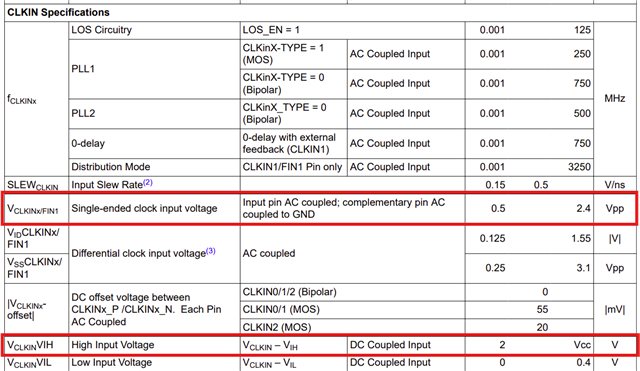

多个器件 LMK04714-Q1 和希望使用单端 3.3V LVCMOS 10MHz 交流耦合作为输入基准时钟、但是、当我转到“电气参数“部分时、我对可以施加到此 IC 的输入端的电压有些困惑。 如果我向同相输入施加 3.3V 电压、同时将反相输入耦合到地、是否可以?
提前感谢您的帮助
    尊敬的 Patryk:
    对于 CMOS 输入、将 CLKinX_TYPE 设置为 MOS、并将其直流耦合到 CLKinX_P 引脚。
    明白。 至于输入电压电平、我查看了 6.5 部分“电气特性“、我仍然有点困惑、是否可以在正极引脚上施加 3.3V 输入信号。 “单端时钟输入电压“表示最大峰峰值电压可以是 2.4V、但“高输入电压“可以高达 VCC、我害怕我的 3.3V 源 TCXO 会烧录 LMK。
    尊敬的 Patryk:
    具有交流耦合输入和双极输入缓冲器设置、最大 电压摆幅为 2.4V。
    对于直流耦合输入和 MOS 输入缓冲器设置、最大 电压摆幅为 Vcc。
