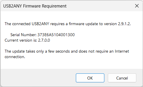

我尝试让 LMX2572EVM 启动并运行、但 TICS Pro 软件出现问题。 当我通过 USB 将设备插入计算机时、我收到以下通知和错误:

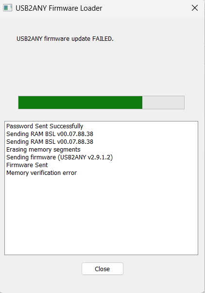

然后、我尝试使用 USB2ANY Explorer 软件更新固件、但得到的结果相同。
    您好、Ryan、
    请尝试执行以下操作:
    1.不要将 usb2any 连接到电脑
    2.运行 TICS Pro
    3.将 usb2any 连接到电脑
    4.更新固件
    如果失败、请尝试使用另一台 PC。
