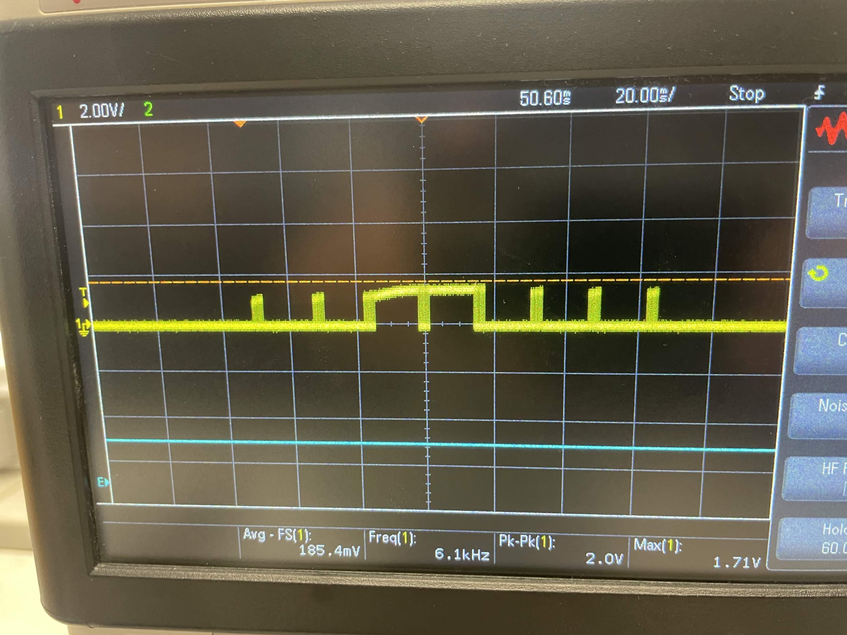

大家好、我们是一个小型研究团队、希望将 LMX2572 用作可编程和可调节的 PLL、但无法与芯片通信。
我们从示波器屏幕截图(随附)中发现、SPI 线路上的数据是正确的、但是电压完全低于数字“1"的“的预期范围、大约为 1.7V。我们还购买了一个工作正常的评估模块、这表明 SPI 线路上的数字高电平按预期约为 2.8V 至 3V。
最初、我们假设此错误是 ESD 或不包括 EVM 上 SPI 线路上存在的 12k Ω 串联保护电阻器导致的、但替换 LMX2572 并添加串联电阻器没有产生任何变化。
请为我们提供有关此问题发生原因的任何指导、谢谢!
    正如您已经指出的、SPI 电压只有 1V、低于 VIH 要求。 首先、您需要了解为什么电压为 1V。
    图中的信号是什么? SCK 或 SDI? 为什么中间的信号被拉高?
    测量 SPI 信号时、 还应同时测量所有三个 SPI 信号、以验证时序。
