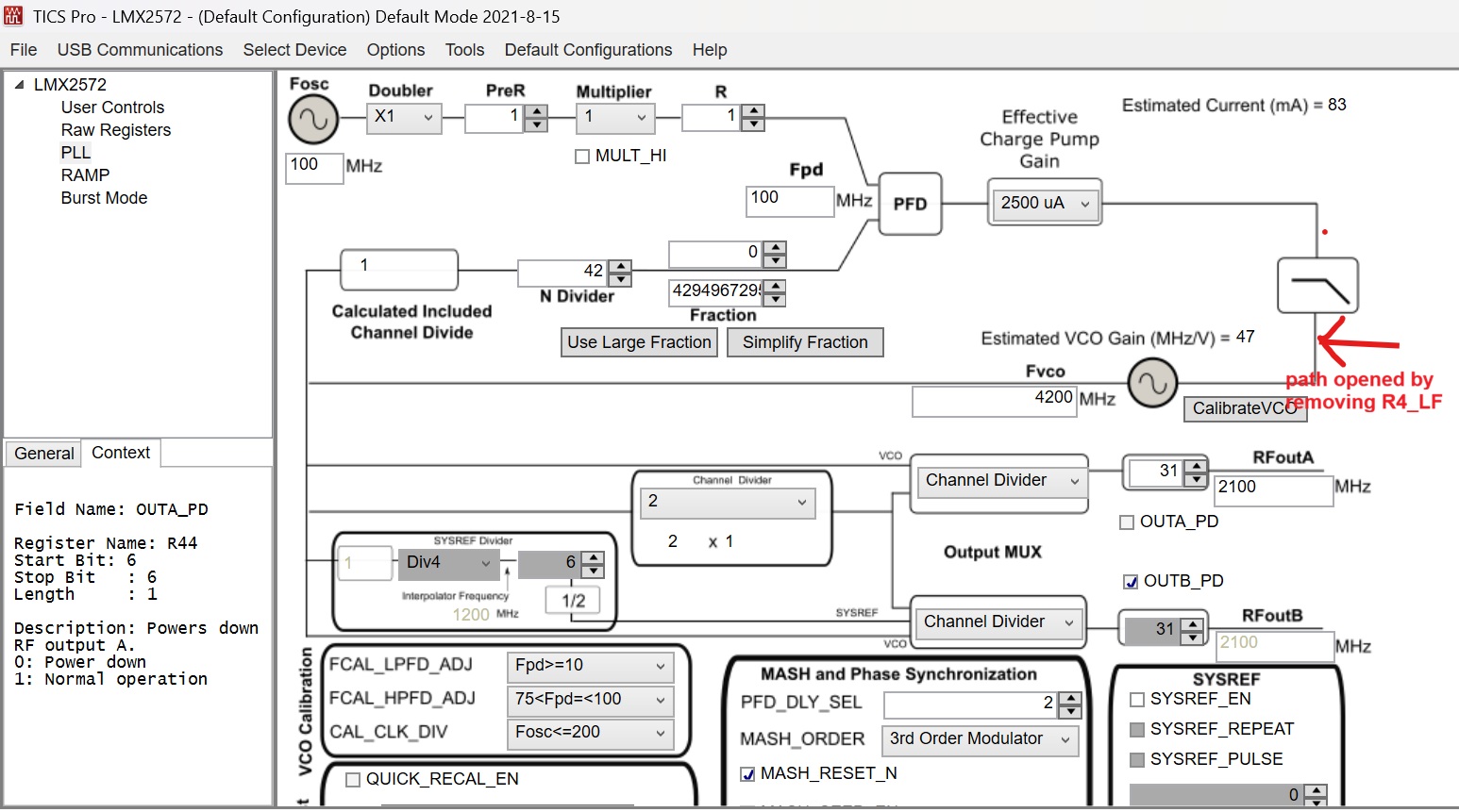

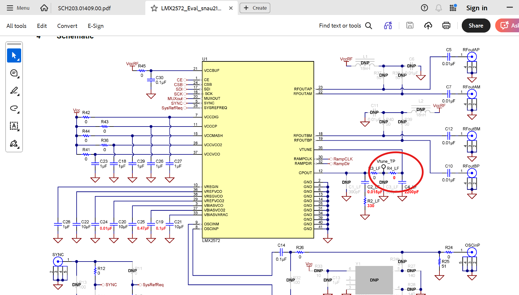

我附上以下两张图片。
我移除了 LMX2572 EVM PCB 上的 R4_LF 电阻器。
我在 EVM GUI 上保持相同的起始频率和终止频率、以便可以获得单点频率。
我观察到射频输出始终显示所需的频率点(配置时有一些偏移) 。
为什么这种行为?
我们预计 IC 不会锁定、因为 VTUNE 已断开连接、因此我们希望 VTUNE 上没有电压、因此不会有任何射频输出。
    我认为没有 R4_LF 就可以锁定 PLL、编程后的 Vtune 电压是多少? 锁定检测是否显示锁定?
    是的、LD 已锁定、VTUNE 为 3.3/2= 1.65 伏。
    根据复杂情况:
    由于其 数字 VCO 校准+开环运行模式、在 Vtune 悬空的情况下、LMX2572 会锁定在所需的射频频率附近(无环路滤波器/CPout 连接)。
    根本原因
    • 快速 VCO 自动校准:上电/FCAL_EN=1 (R0) 时、LMX2572 运行完全/部分辅助校准 (~5)、通过内部–130µs 为没有外部反馈的目标 DAC 选择最佳 VCO 内核、CAPCODE (0-63) 和 Daci (~0-255 fout)。 ​
    • 开环保持:校准后、内部电荷泵向 Vtune 提供固定电流(悬空通过寄生电容/1.5nF 最小分流器保持~1.8V-2.5V)、从而确保 VCO 精确调优。
    • 锁定检测:LD 引脚基于小于±4 个周期的数字相位误差置位 (R59 LD_TYPE=0/1)、无需模拟环路。 MUXout 就展示了这一点。
    VCO 校准是在开环配置中执行的、这是正确的。 校准后、VCO 频率接近所需频率。 如果环路是闭合的、则 Vtune 将使频率达到所需的确切频率。 此时、VTUNE 约为 1.3V。 但是、如果环路打开、那么频率永远不会锁定、Vtune 也不正确。
    您的 LD_TYPE 设置是多少? 如果设置为= 0、则是锁定检测将显示锁定、因为锁定检测在 VCO 校准完成后生效。 如果您设置该位=1、则锁定检测在 VCO 校准完成且 Vtune 在范围内后生效。
