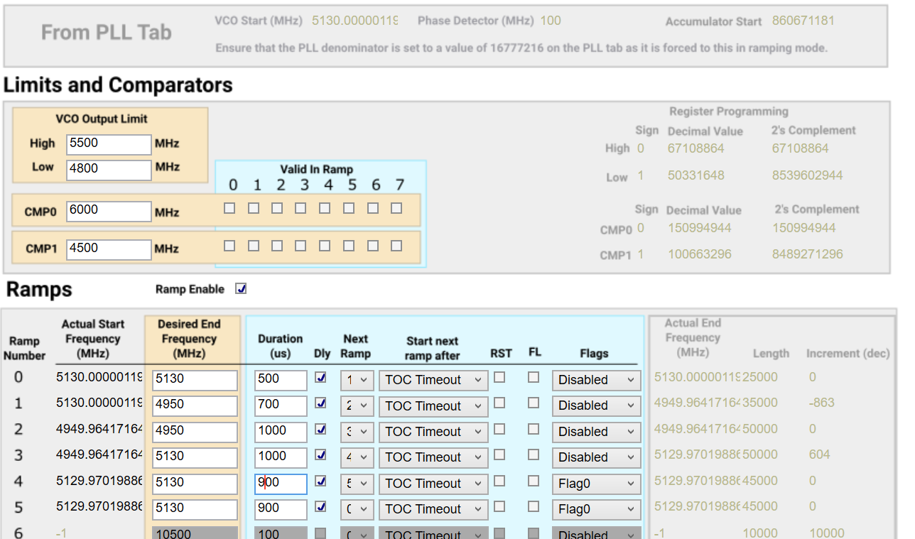

我一直在努力在设计中具有 LMX2492 的定制板上创建斜坡。 使用 5-6 个段的斜坡进行的初始实验一直有效。 但现在我们遇到了一个问题。

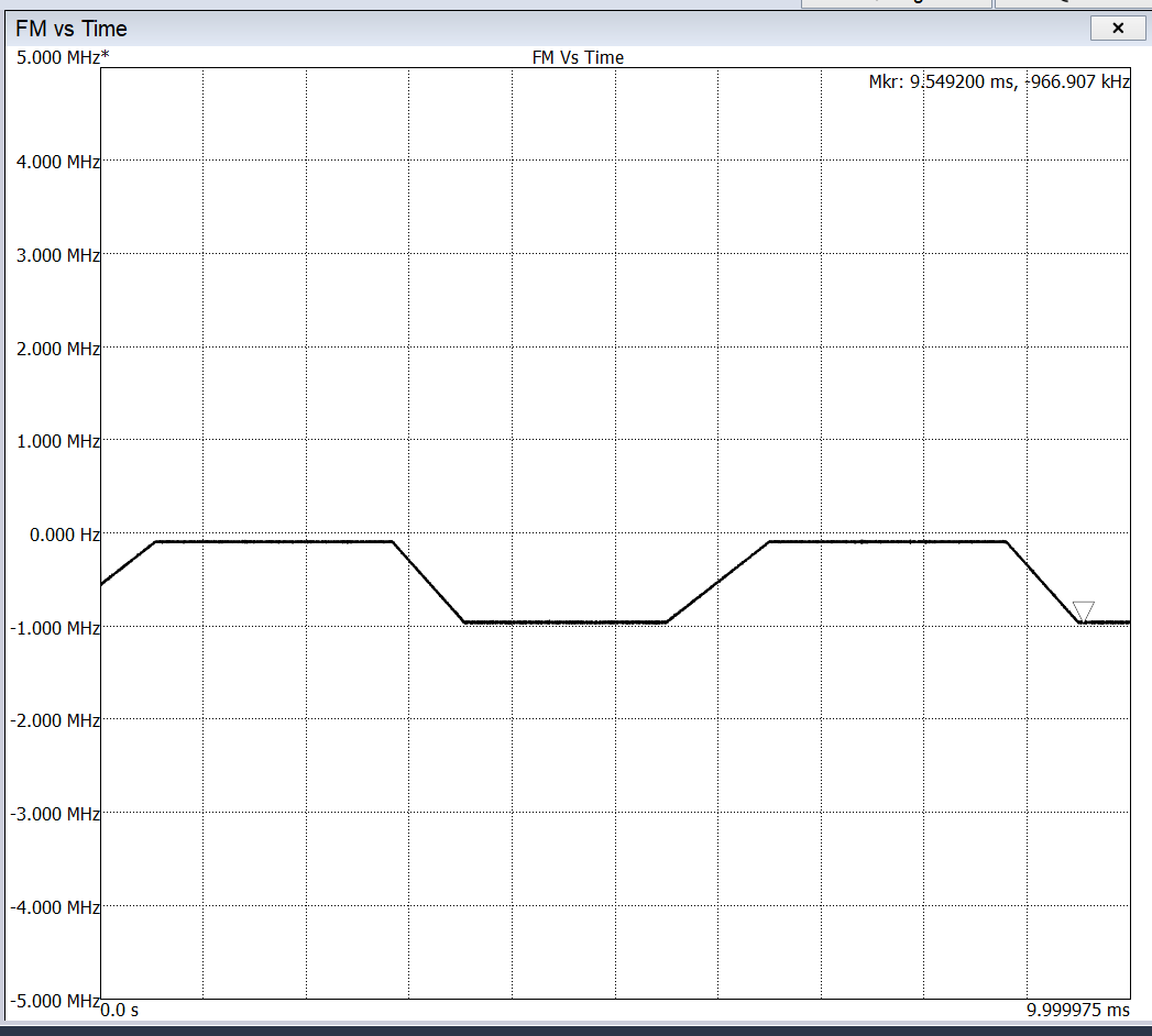

首先、好情况。 有 5 个段、最初从低频 4950MHz 开始保持平坦、然后上升到 5130MHz 的高频、保持平坦一段时间、然后下降到 4950MHz 的起始频率。 工作正常。 斜坡序列恰好需要 5 毫秒的时间。 TICSPro 斜坡和 PLL 设置作为屏幕截图、还附有斜坡的时间与频率间的关系图(请注意:频率按 208 倍缩小、并以 25MHz 为中心)。 频率和时间测量是完美的、如下所示。
坏情况。 有 6 个段、最初从 5130MHz 的高频率开始保持平坦、然后向下移动到 4950MHz 的低频率、保持平坦一段时间、然后恢复到 5130MHz 的起始频率。 请注意、预期斜坡模式的频率和总时间与之前相同、但这次我们从高频率开始。 这种方法无法正常工作。 整体形状可以、但在斜坡中实现的频率不正确、并且与我们的预期不匹配。 此外、整个序列应该需要 5ms 的时间、但在这里需要的时间更像 6ms。 与前一种情况一样、TICSPro 斜坡和 PLL 设置作为屏幕截图以及斜坡的时间与频率关系图附加在一起。
抱歉查看所有详细信息、但这是为了说明我们有一个工作斜坡、只是改变我们是低电平->高电平->低电平->高电平->高电平影响结果:频率和时间。
非常感谢!
Arun

    我在配置中没有看到问题。 由于斜坡始于 5130MHz、因此您的 PLL 应在启用斜坡之前锁定到此频率。 在您踢开始斜坡之前、您的 PLL 是否锁定到 5130MHz?

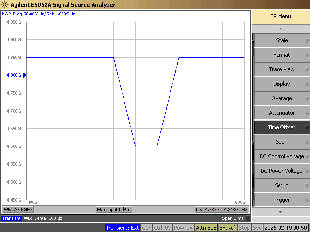

    感谢您的回答。 我现在能够得到良好的斜坡。 请参阅所连接的两个单斜坡序列示例、它们具有不同的起始/结束频率(第一种情况为 5130MHz、第二种情况为<xmt-block1> 5450MHz</xmt-block>)  。 5450MHz。 图以 5200MHz 为中心)。
    如您所见、我已在您的帮助下解决了从高到低到高的斜坡序列问题。 但是、仍然存在一个问题。 在这两种情况下、斜坡序列结束后、在最终斜坡段之后、频率变为更高的值。 在第一种情况下、它不保持在 5130MHz、而是上升到 5200MHz、在第二种情况下、它不保持在 5450MHz、而是上升到 5500MHz。 在这两种情况下、似乎都已经达到 100MHz OSC 频率的下一个最高 interger 倍数、但这可能是巧合。 我无法弄清这一点。 似乎在退出斜坡模式后(因为我将 RAMP_COUNT 设置 为段数、且 RAMP_AUTO = 1,以便斜坡在一个序列而不是循环停止)、LMX2492 将达到某种不同的频率。

    对不起、我应该更清楚地回答我的问题。 请查看随附的斜坡序列注释图像、以及所需/编程的(橙色部分)以及 LMX2492 斜坡结束后跳至的神秘频率(蓝色部分)注释。 由于我正在获得完美的斜坡启动频率、因此我想我已经正确地对起始 PLL_N、FRAC_NUM 等进行了编程。 但我不明白为什么在斜坡完成后会跳转到其他(更高)频率。

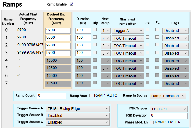

    您的图中显示了一个脉冲、我假设您使用外部触发信号来快速启动斜坡。
    配置应如下所示:
    绿色迹线是触发信号;粉色迹线是 VTUNE 电压。
    射频输出将类似这样。

    我通过写入 PLL_N 值触发。 我未使用外部触发器。
