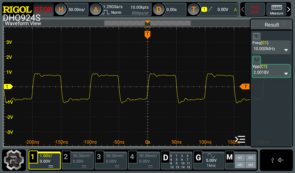

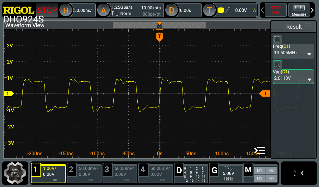

尊敬的团队:
我使用的是 LMX2571EVM。 在 TICSPro 中、我会改变输出信号频率。 每次我得到一个不完美的 脉冲与轻微的振铃。 我已附上图片供您参考。 请告诉我原因。
Athira K
    振铃正常。
    合成器不是数字器件、并非设计用于生成方波时钟、尤其是在低频条件下。
    如果您的应用处于这些频率、请考虑使用 CDCE9xx 和 CDCE6214 等时钟发生器。
    尊敬的 Noel:
    LMX2571 支持 10MHz 至 1344MHz 范围内的频率。 那么、当您说低频时、这意味着什么? 您认为在什么频率下振铃将被消除?
    LMX2571 是一款用于射频通信的合成器。 用户 关注 频域信号纯度(例如相位噪声,杂散)、而不是时域波形。
    如果您的应用需要方波时钟、建议使用我推荐的时钟器件。
