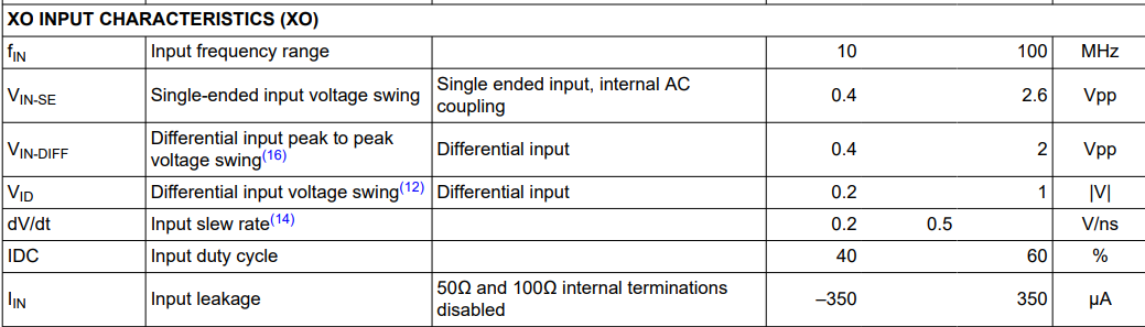

尊敬的团队:
选择正弦波或方波作为 XO 的输入时钟? 它是否会影响芯片的输出?
Tom Liu
    您好、Tom、
    通常、最好对输入时钟使用方波、因为与正弦波相比、方波的上升/下降时间更短。 您可以使用正弦波、但需要确保满足数据表中的 XO 输入特性。
    使用方波更有利于改善芯片输出端的抖动和稳定性。
    Jaryd.
