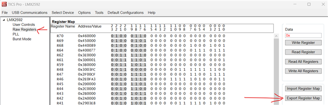

    即使您没有 EVM、仍可以使用 TICS Pro 设置配置、然后将寄存器设置复制到软件。

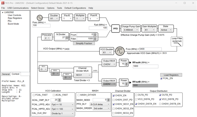

    HII Noel Fung
    我正在使用 LMX2592 PLL、并需要生成一个 8GHz 输出 以馈入工作频率为 8GHz 的功率放大器 。
    以下是我在 TICS Pro 中配置的内容:
    • 基准输入 (Fosc):100MHz  
    • 预分频器:2.
    • N 分频器:40
    • 分数 N:0(整数模式)
    • VCO 输出:8000MHz  
    • 输出多路复用器:设置为 VCO(旁路通道分频器)
    • RFoutA/B:显示 8GHz  
    • 电荷泵电流:0.468mA ×增益乘法器= 0.9375mA 有效
    • 校准:启用 FCAL_EN
    我的问题是:
    1. 此配置是否有效且推荐用于实现干净的 8GHz 输出?
    2. GUI 有时会以红色突出显示 VCO 频率—这只是一个仿真警告、还是表明实际的配置问题?
    3. 我是否应该调整任何其他参数(环路滤波器,电荷泵电流,杂散衰减设置等)以确保 8GHz 时的稳定锁定和出色相位噪声 ?
    4. 由于该输出将用作 PA 的输入、因此是否应该考虑任何特定注意事项(输出功率级别,校准序列或分频器旁路设置)?
    请您提供指导以确认我的当前设置是否正确、如果不正确、请进行您建议的调整。
    Chaithanya D.
    当框变为黄色或红色时、将鼠标悬停在框上、将弹出一些提示。 红色表示无效设置。
    在本例中、VCO 变为红色、因为 8GHz 不是有效频率、最大 VCO 频率为 7.1GHz。
    要从此器件获得 8GHz 频率、我们需要启用 VCO 倍频器。

    根据系统要求、您必须确定合适的相位检测频率、电荷泵电流和环路滤波器带宽。
    您可以使用 PLL Sim (www.ti.com/.../PLLATINUMSIM-SW) 设计滤波器并对性能进行仿真。
