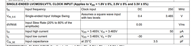

从 CMOS 驱动器连接到一个 LVDS 差分输出的单端射频正弦波。
尊敬的 Essaki:
通常我会推荐类似的东西
正弦波 — 方波转换-利用 LMK1C。
我们有以下应用程序: https://www.ti.com/lit/an/snaa411/snaa411.pdf?ts http=1773357626081&ref_url=https%253A%252F%252Fwww.ti.com%252Fproduct%252FLMK1C1103
LMK1D1208 可输出 LVDS 输出且可接受 SE 输入信号、但不能接受 5V 高电平。
您可以加载正弦波、以将摆幅降低到 LMK1D1208 输入的可接受电平、VIH_max 规格为 3.465V。
